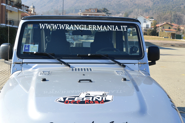

Eccoci!!! Finalmente tra ieri ed oggi sono riuscito a cominciare i primi lavoretti sul mio nuovo Jeep Wrangler Tj che se pur "piccino" porta il nome del suo predecessore...CARONTE.... Twisted Evil

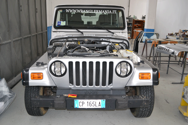

Inziamo con qualche foto di come si presentava Caronte appena portato a casa: pale
Giusto per autoincoraggiarmi e per riempire un pò di fierezza il piccolo, ho deciso di apporre un'adesivo, o per meglio dire l'Adesivo.... roagh

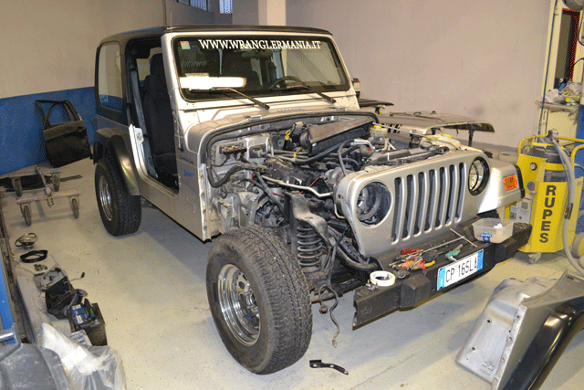

Ed eccoci che iniziano i lavori di smontaggio cerniere porta e montanti, specchietti, porte e tutto quello che può "dare fastidio" al seguito dei lavori:

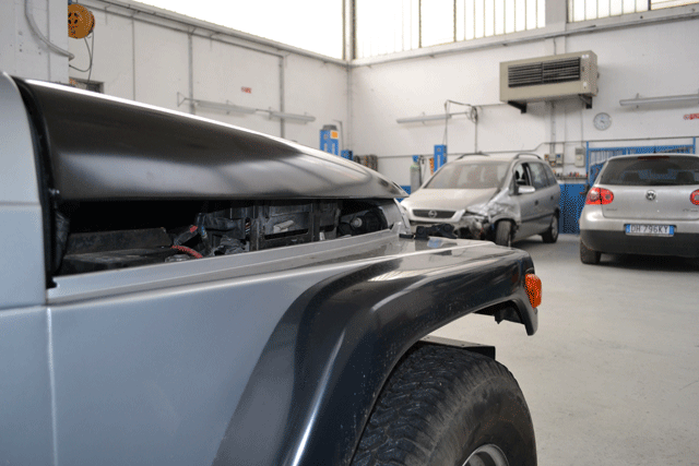

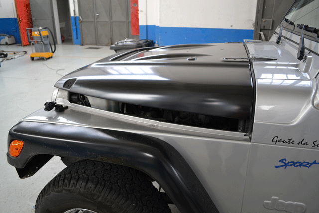

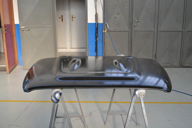

Via il cofano con relativa prova di quello AEV:

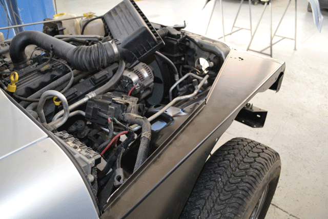

Come potete vedere la differenza con l'originale è notevole...ho misurato che i parafanghi si alzano circa di 7,5cm, ovvero i 3" che la casa AEV garantisce:
Dopo di che ho iniziato a smontare i vari componenti situati all'interno del vano motore dalla parte del passeggero come la batteria...la scatola filtro...scatola fusibili etc:
Finito questo "fastidioso" svita e togli...è stata la volta di togliere del tutto il fianchetto:

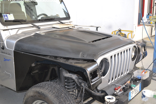

Ecco la prima prova per vedere come "accoppia" il fianchetto AEV:
Umh...non è che sia il massimo come precisione...calcoliamo che le nostre jeep sono molto artigianali...dovrò lavorarci un po' di carrozzeria per far combaciare tutto ma lo avevo messo in preventivo...

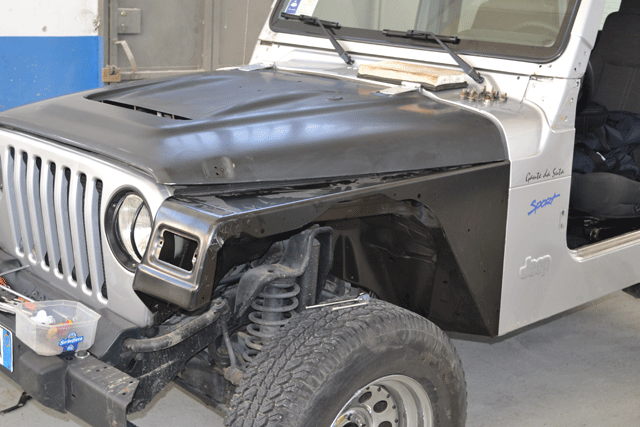

Dopo di che, stesso lavoro dal lato guidatore...non vi dico che sensazione vedere il povero Caronte così "denudato"....

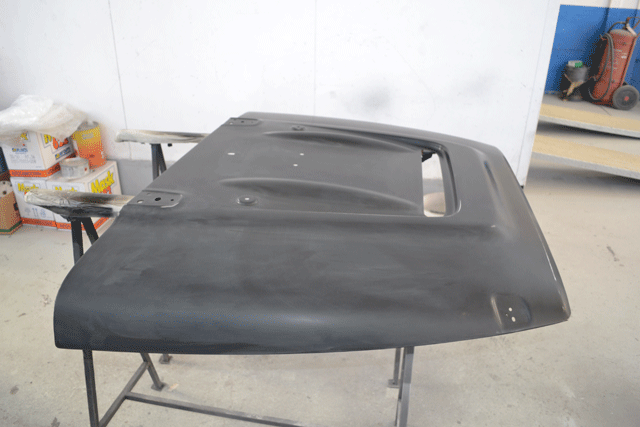

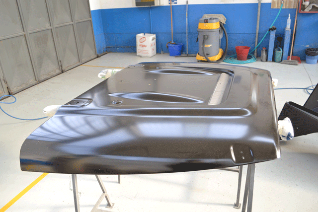

Nel frattempo il mio amico ha seppiato un po' il cofano che se pur già con il fondo dato, aveva qualche imperfezione che volevamo evitare di tenere...

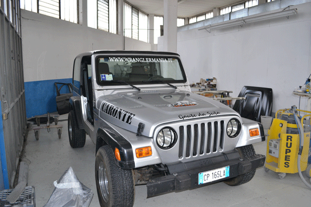

Infine per oggi, abbiamo montato provvisoriamente il tutto per vedere l'effetto finale e per capire dove occorre raddrizzare etc.
Direi che per sole due mezze giornate di lavoro può bastare... cowboy
Domani provvedo a togliere i parafanghi posteriori e continuare a "plasmare" il nuovo musetto.....Caronte work in progress!

Veramente spettacolo! Smile Ma le bombature del cofano hanno una funzione precisa o sono solo decorative?

Zanfo sbaglio o il cofano è aperto sopra in prossimità della calandra ???
...e se nevica o piove ???...
Rischi di far annegare il motore...

Credo solo decorativa anche se fa da "alloggiamento" alla presa d'aria che ad un minimo qualcosa dovrebbe servire...domani controllo se in prossimita' delle bombature ce' un qualcosa per cui possono avere un senso pratico....
Webby ha scritto:Zanfo sbaglio o il cofano è aperto sopra in prossimità della calandra ???
scratch
Si in effetti rimane un po' piu' "aperto" ma calcola che è tutto ancora da registrare

Zanfo se quella presa d'aria sul cofano ti preoccupa, puoi mettere in quello spazio quei reticolati ke ho visto a volte in ferramenta. Per spiegarmi meglio perchè non ricordo come si chiamano, somigliano come delle zanzariere per intenderci come retinatura e sn credo in metallo.

Stamattina il mio amico carrozziere ha provveduto a raddrizzare qualche fianchetto qua e la'....adesso verniciamo la parte interna dove dovro' rimontare il tutto....e so gia' che qualche riga uscira'...
Per questo aspetto prima di verniciare la parte "a vista".....
