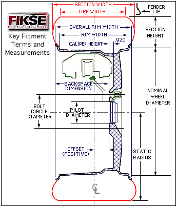

Per meglio scegliere un cerchio è estremamente necessario conoscere alcuni parametri fondamentali :
-Larghezza canale (rim width) : è la misura (espressa in pollici) che indica la larghezza utile per il pneumatico...necessaria per scegliere il cerchio in base alla larghezza del pneumatico scelto
-Diametro (nominal wheel diameter): è la misura (espressa in pollici) che indica il diametro del cerchio
-Offset : è la misura (normalmente espressa in +/- mm) che indica la distanza tra la linea di mezzeria del cerchio e la parte interna dello stesso ...questa misura se è positiva indica un cerchio campanato (cioè la ruota non sporge o sporge poco rispetto al mozzo), se invece è 0 o negativa indica che la gomma uscirà fuori rispetto al mozzo ruota (cerchio scampanato)...per il fuoristrada è meglio un cerchio scampanato in quanto la ruota più sporgente ci permette di "andare in appoggio" nei solchi senza strusciare la carrozzeria od i passaruota
-Backspace : misura che ci permette di capire, soprattutto, se la parte interna del cerchio và o meno ad interferire con i dischi e le pinze freno...
Se vi viene in mente qualche altro parametro che mi è sfuggito...integrate pure...

Dato che i cerchi originali del jk hanno offset +45, se ho capito bene, mettere dei cerchi con offset +10 equivale a mettere dei distanziali da 35 sui cerchi di serie. Giusto?
Qual'è l'offset minimo in modo che le ruote non escano dai parafanghi?

ho letto il post maaa... il canale non mi è ben chiaro.. vorrei prendere dei cerchi da 17 per jk.. ma non capisco se 17x8 o 17x9.. che differenza c'è ?

7-8-9 ecc. sono la larghezza del cerchio chiamata generalmente canale......in base alla larghezza della gomma che devi prendere scegli il canale del cerchio.....poi ci sono tanti fattori da calcolare se fai fuoristrada o meno se sgonfi le gomme ecc.

qualcuno pero potrebbe dirmi se mettendo sui cerchi originali i distanziali da 3cm con le 33x10.50 rimane a filo passaruota? e se non toccano in sterzata?
