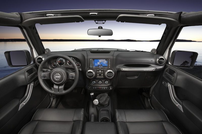

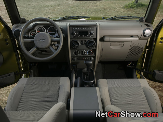

Ciao a tutti, complimenti per questo bellissimo forum. Mi sono iscritto anche se non sono ancora in possesso della mitica Wrangler. Sono alla ricerca, vorrei un Jk con max 100000 km a 2 porte, possibilmente nera. L'ideale sarebbe il modello con gli interni più moderni (dal 2011 credo), non mi interessa che sia un Rubicon, anche perché non faccio off road estremo, Vorrei una compagna per le mie scampagnate e per la voglia di esplorare che mi caratterizza. Sto cercando da un pò ma per adesso non ho trovato quella che più mi aggrada. Sto leggendo i post molto interessanti ma sono ancora molto confuso. Chissà che qualcuno di voi non mi aiuti a far un pò di chiarezza?
