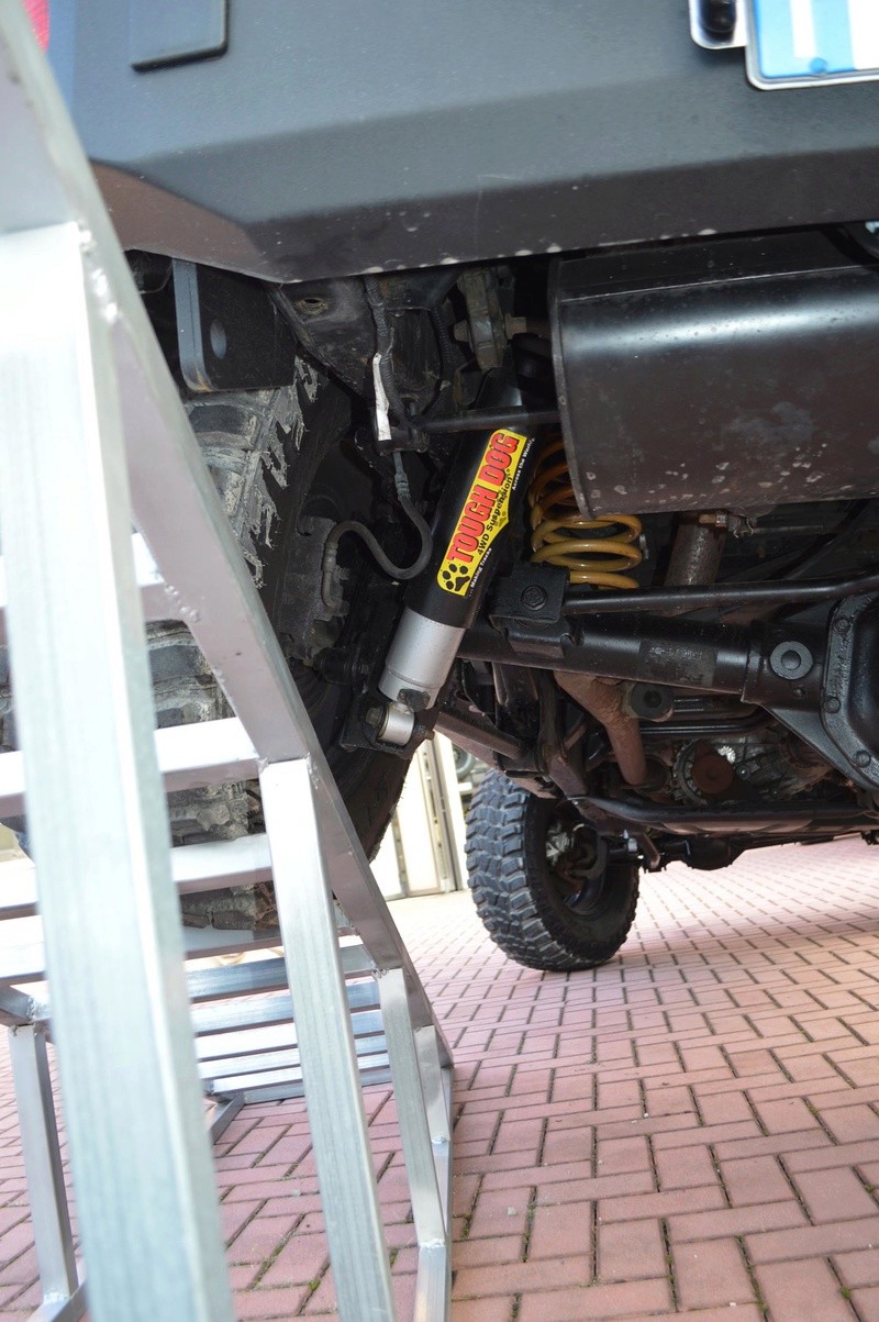

Abbiamo costruito una rampa regolare per la prova twist, (anzi se volete venire a trovarci per provarla è di libero uso  Laughing  Laughing  ) e sotto trovate alcune foto di JK Sport e JK Sport Unlimited con le 35x12,5R17 - 315/70R17 e cerchi 17x8ET20 che posizionano la ruota esattamente dove si posizione il cerchio originale 17x7,5ET44 con distanziale ruota da 30mm, in realtà ad essere pignolissimi c'è un differenziale di 1mm nel posizionamento, quindi non influente

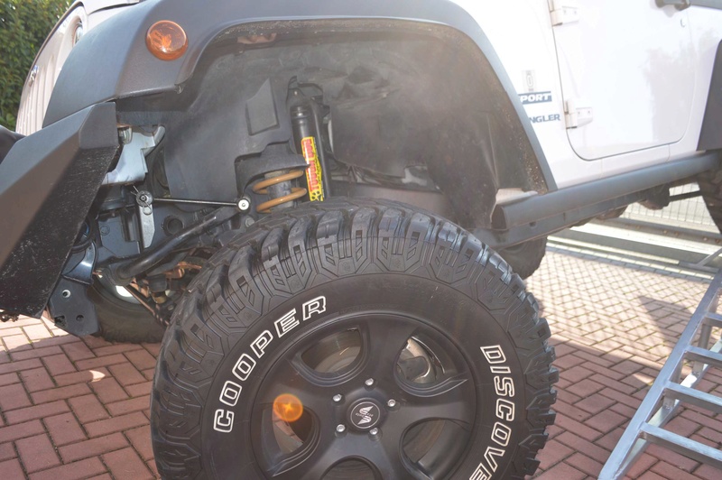

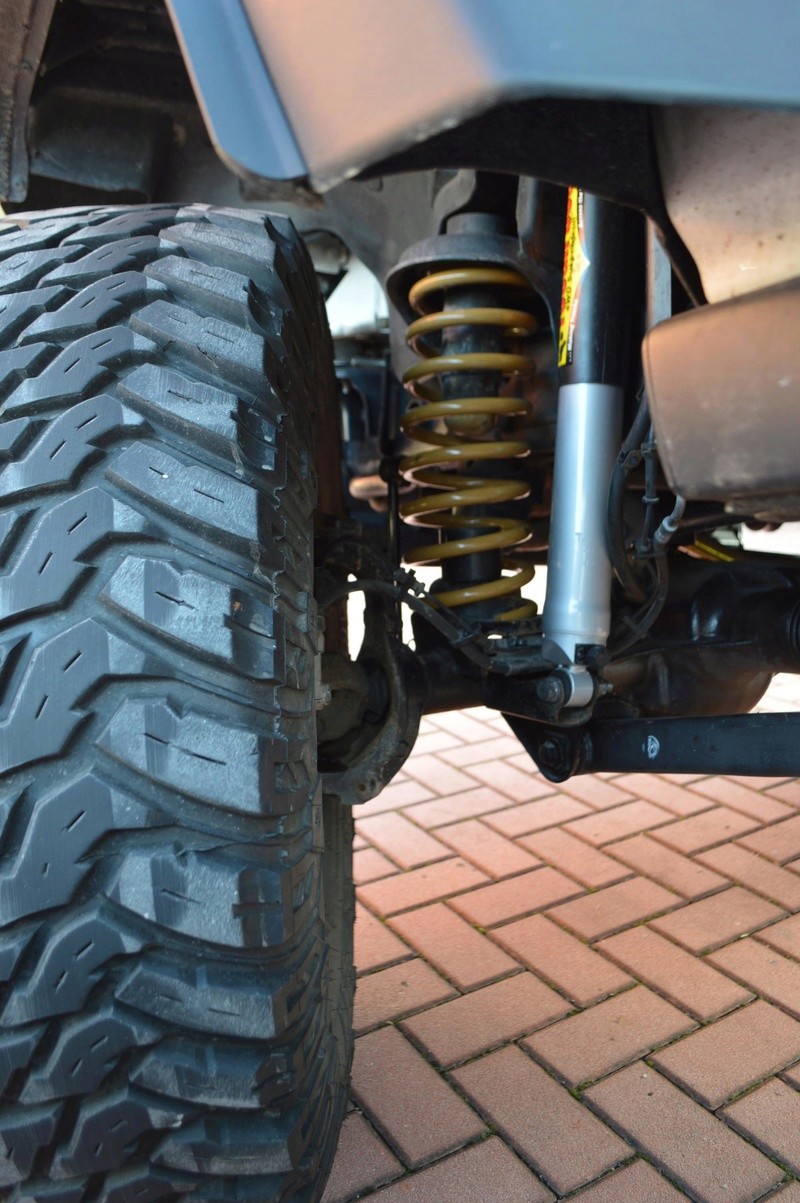

le nostre trasfomazioni prevedono la possibilità di un ripristino in "origine" a seguito di nuovo collaudo.
Collaudiamo sia i distanziali ruota (solo in acciaio) per chi vuole utilizzare i cerchi originali et44(quindi vincolato ad essi), sia cerchi in alternativa 17x8ET20.
Distanziali e cuscinetti:
Secondo me incide molto di più il sovraccarico del veicolo che un distanzialetto in acciaio da 30mm su cerchio et44!! Se un cuscinetto ruota si frantuma per un distanziale di soli 30mm ( personalmente non l'ho mai visto su nessun fuoristarda...) vuol dire che sui ns JK abbiamo dei cuscinetti con nessun margine di resistenza!!
Semplicemente perchè in movimento e su di esso (cuscinetto) grava tutto il peso del veicolo lo considero personalmente una parte soggetta ad usura e quindi ogni tanto è normale che vada sostituita, con o senza distanziali installati. Alla mia JK in 93mila km ne ho sostituito 1 e non ho mai installato distanziali ma solo cerchi "scampanati" et20.
Comunque la nostra offerta prevede:
- 4 TIPI DI KIT RIALZO +2”: TOUGHDOG SERIE BM e BMX - FOX - OHLINS
- 3 TIPI DI PARAURTI USO GRAVOSO ANTERIORE: 4EXTREME - AEV - ARB
- 2 TIPI DI PARAURTI POSTERIORE: 4EXTREME O AEV ANCHE CON PORTARUOTA
- PNEUMATICI MAGGIORATI: 35X12.5R17-315/70R17-33X12.5R17-285/70R17-

Detto questo, nella prima foto si vede chiaramente che la gomma ci ha già strusciato contro la sway bar, se permetti:
Sì vede anche in questa foto:
Oltretutto, le gomme, se pur marchiate 35x12.50r17 o 315/70r17 a seconda del costruttore sono più o meno alte/larghe. Figurati che le mie pur essendo 315/70r17 sono un dito e mezzo più largo di una Duratrac. Le Cooper poi sono le 35 più piccole in commercio (parlo di STT, le STT Pro le ha appena prese uno dei nostri ma non ho ancora preso le misure).
Per le biellette, è il solito punto dove si attaccano le biellette. Le toccano tutti in twist a ruote sterzate al massimo. Basta fare un pistino da trial di quelli impegnativi, quando provi a sterzare tutto te ne accorgi subito. A meno che non hai ridotto la sterzata, ma ripeto, a me non piace come soluzione. Ma comunque è un problema generale delle biellette, mica di quello che offri tu, inutile continuare la discussione in questa sede. Tanto con Rock's hai i cerchi fino offset 0 e il problema è lo stesso.
