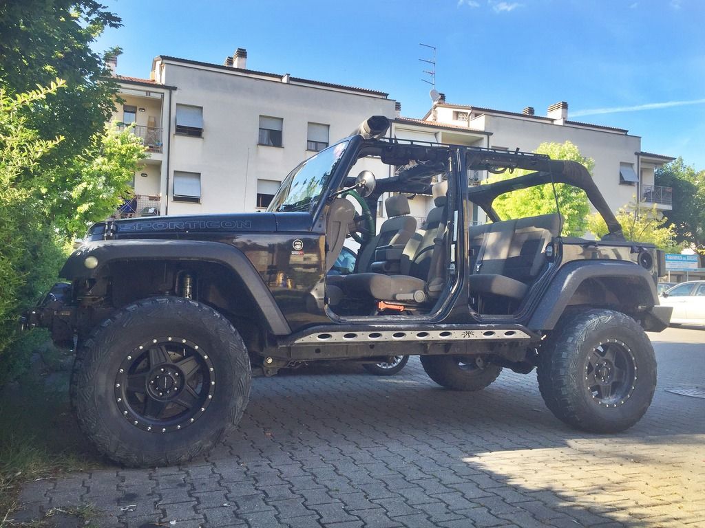

Detto questo, io ora ho le poison spyder e sono attaccate a carrozzeria:
Partiamo dal presupposto che sono degli "slider" o paracolpi, di pedane hanno poco.
Sono a carrozzeria ma imbullonati lungo tutto il sottoporta sfruttando nuovi attacchi. Le ho già picchiate e tutto ok e, per chi c'era quest'anno al meeting, hanno retto il jku di niklonza che a gas spalancato stava bruciando le cooper in un glorioso burnout Laughing Laughing Laughing Laughing
Per rendere al meglio andrebbero accoppiate con le rock skin:
Che queste si possono montare anche senza pedane e rinforzano tutto il sottoporta, riducendo al minimo la possibilità di rovinarlo, perchè comunque ho visto pedane imbullonate a telaio (sicuramente di scarsa qualità) piegarsi contro la carrozzeria..
Perchè le ho scelte? Perchè mi piace complicarmi la vita e perchè non volevo che le staffe si andassero ad agganciare da qualche parte o che interferissero in futuro con un eventuale long arm o chi lo sa.

Io ho le prime che sono a carrozzeria (anche se c'è da sfruttare nuovi fori come dicevo, le seconde sono a telaio. Come dicevo sono veri a propri slider questi, non fanno da pedana. Io me le sono ordinate per i fatti miei da Summit Racing, visto che spesso ti fan già il conto con anche iva e dazi, così non hai sorprese. E sì, sono grezze, le ho verniciate con una sorta di antirombo gommoso, e la parte centrale devo ancora decidere di che colore farla..
Se le trovi in vendita nuova già verniciate sono quelle cinesi che vendono Ramingo e Italia 4x4. Non so poi la qualità del prodotto, magari tengono lo stesso.
