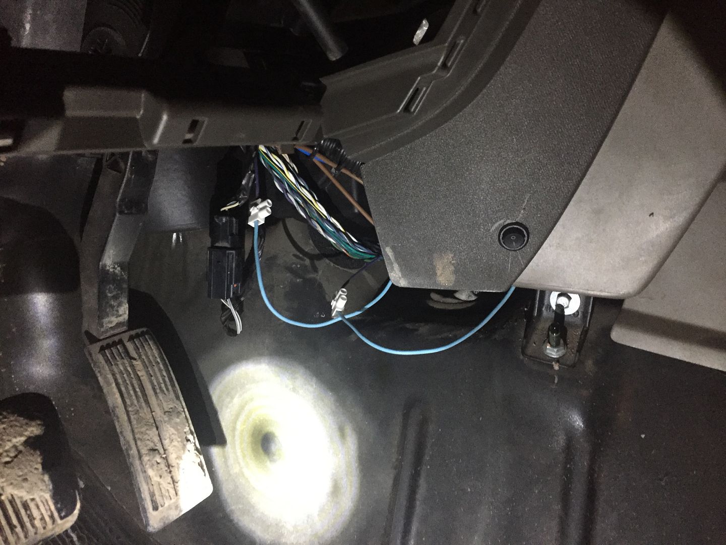

Mi ricordo che se n'era già parlato in un topic, ma mi ricordo che si parlava di smontare il tunnel centrale per intercettare il famigerato cavo che rimuove al 100% tutti i controlli di stabilità e frenata, ma di recente ho trovato un topic più aggiornato su di un forum americano e, visto che ho continuato a rimandare per la modifica limitandomi a staccare il fusibile dell'ABS, dopo aver trovato un pulsantino grosso come una moneta da 2 cent, mi son deciso.
La mia è del 2008, quindi pre restyling, non so se sul nuovo è così facile accederci come sulla mia.
Io personalmente, visto che stavo cercando il cioppo di cavi ho smontato le due plastiche sotto lo sterzo (vengono via facendo leva, sono tutte ad incastro), dovete individuare un gruppo di cavi sulla destra, vicino al tunnel del cambio, con dei cavi tutti colorati:
Sicuramente voi avrete meno cavi rispetto a me lì attorno, sono quelli del compressore ARB e altra roba che non c'entra nulla, comunque, il cavo è quello VIOLA E BLU. Mi raccomando, VIOLA E BLU, non blu e viola. Tagliatelo, e giuntate alle estremità due cavi che vanno a pulsante ed il gioco è fatto:
Io l'ho messo lì per comodità e perchè come si vede dalla foto la plastica era già rovinata per colpa di non so cosa (dalla pulizia dell'auto immagino che molti di voi non si meravigleranno Laughing ).
Comunque, una volta messo sotto pulsante potete disattivare tutto. Tenetevi bene a mente tre cose:
1) La più importante, vi consiglio di usarla solo in fuoristrada, poi ognuno fa quello che vuole, ma ricordatevi che siete su due tonnellate e mezzo abbondanti di auto a trazione posteriore, considerando che molti si lamentano che è già instabile da originale (del tutto opinabile, ma non alimentiamo altre discussioni), come di solito si dice non fate gli asini che il fieno costa caro Laughing
2) Una volta disattivato il tutto dovete spegnere l'auto, schiacciare il pulsante e riaccendere, a quanto pare una volta che la centralina legge l'avaria" nel sistema, non lo riavvia più e lo esclude
3) Ricordatevi che il sistema Track-Lock del JK (diciamo l'elettronica che interviene in fuoristrada per similare più o meno i blocchi, detta proprio alla membro di cane) funziona lavorando sui freni tramite l'ABS (se fate fuoristrada e vi siete chiesti perchè sta macchina si mangia le pastiglie vi ho risolto un dubbio) quindi disattivando i controlli elettronici vi ritrovate senza nessun tipo di aiuto e vi assicuro che se fate del fuoristrada impegnativo la differenza si sente eccome.
Se vi chiedete il perchè di questa modifica, sorvolando che ora che ho i blocchi del track-lock me ne faccio poco, l'ho fatto principalmente perchè sono stufo di sentire l'ABS che interviene in certe situazioni molto fangose o viscide, visto che può essere più pericolo che di aiuto in fuoristrada, a mio modesto parere.
