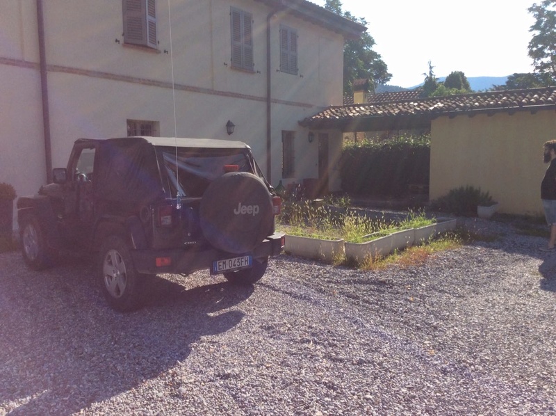

Messaggio  holY88 il Mar 30 Ago 2016, 13:12
Ripulisco un po il tutto,
effettivamente era bello incasinato. Modifiche a "budget" lvl Povertà
- 2016
Suntop u2 black (Mi passano litri acqua dalla portiera forse a causa di un montaggio ad cazzum con il prossimo caldo riproveremo)
Cooper STT m+s 275 70 18 Acquistate
Baracchino Alan 44 Old + Antenna Turbo 2001 decisamente troppo alta
- 2017
Montate le 275 70 18 Cooper STT. Distanziali Hoffman +30mm in acciaio (pesano 1 tonnellata ndr)
L'aspetto cambia, eccome. Rumorosità bassa, in strada non si sente la differenza rispetto alle gomme stock 255/70 18
Antenna 13'' in sostituzione dell'originale (20,00€ Amazon cambio in 1 minuto)
Rimango in attesa dei tempi per poter omologare assetto 2'' e 285/70 17
In arrivo fari trucklite 7'' trovati on-line ad un prezzo "decente" su consiglio su una discussione qui presente nel forum
03/2017
Pronta omologata, mancano le luci
Luci arrivate, la batteria optima 75ah non monta sul 2012 abbiamo dovuto allungare i cavi e inserire un supporto in gomma per mantenerla stabile.. la 66ah non dovrebbe avere problemi
285 70 17 tornate a casa e pronte al montaggio, se qualcuno avesse qualche dubbio.. le bf goodrich 285 70 17 at ko2 sono alte esattamente quanto le Cooper discoverer stt m+s 275 70 18
I rock rail (sottoporta)  Rubicon montano su Sahara senza problemi (:
Vasca posteriore best top, entra perfettamente anche nel 2 porte angolo del sub tagliato a manina entra perfetto.. Non è che sia il best prodotto dell anno ma almeno torna comoda (:
Grazie al buon mgnever in attesa di capire le 35'' :3
Se ce l'ho fatta io potete farcela anche voi difficoltà di installazione -2 :p
Copoie coniche 4.56 (gomme 33'')
Installato il blocchettino dietro
Intanto che c eravamo rinforzini
Riallocato l ammo sterzo che continuavo a picchiare ovunque
Le gomme per l inverno
Abbraccioni
Critiche dubbi consigli insulti, sono qua Smile
Ultima modifica di holY88 il Ven 13 Ott 2017, 10:45, modificato 11 volte

Messaggio  mgnever il Ven 06 Gen 2017, 10:28
L'antenna effettivamente è spropositata. A me non son mai piaciute e mi ero preso la firestick da 2" infatti 3si
Comunque dai è un inizio 3si
Re: Preparazioni per principianti con modello Sahara (no le 37'' non possiamo metterle)
Messaggio  holY88 il Ven 06 Gen 2017, 11:23
Decisamente, purtroppo o per fortuna l ha installata un radioamatore.. in compenso riesco a parlare con i camionisti a 15km.. do un occhio alle firestick all ultima 'galleria' ne ho lasciata giù metà
