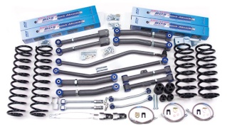

in cosa consisterebbe il kit rialzo rubicon express 3,5"???

Messaggio  fraz il Mer 02 Dic 2009, 08:33
Ola chico...beh ...il mezzo non è malvagio...anche se decisamente fuoriprezzo (allo stesso trovi dei JK Sport CRD cowboy ) ....
Il kit 3.5 RE ne esistono di 3 tipi si và dal base (ca. 600$ ammo non compresi)
fino al modello SuperFlex (1500$ senza ammortizzatori)
Per vedere se è stata preparata con cervello basta che chiedi (e verifichi ovviamente) se è stato montato un kit SYE (Slip Yoke Eliminator) e l'albero posteriore a doppia crocera, che sono necessari in abbinamento ad un kit come questo. study
In caso non ci siano...consiglio mio lascia perdere...perchè ti toccherebbe prenderli a te ( a meno che non sei un fuoristradista da rotonde) giggreen e dovresti aggiungere altri 1500/2000$

cowboy ...Thanks...beh si...i RE non sono male anche se, a parità di tipologia di assetto..reputo Teraflex un pelo migliore (specialmente se si parla di JK)...mentre il Top, ovviamente IMHO, si raggiunge con BDS (il prezzo è direttamente proporzionale alla qualità)
Questo è il loro +3"
