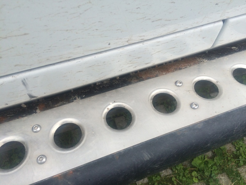

Pazzesco! Ieri mentre lavavo il JK di mio padre ho notato che c'era qualcosa di strano sulle pedane, in alcuni punti era presente della RUGGINE! E' molto strano perché la Jeep di fuoristrada non ne vede e quindi è impossibile che un sasso, tronco o altro abbia sgraffiato il pezzo portandolo ad arrugginirsi, poi in ogni caso i punti di ruggine (stessi punti su entrambe le pedane), sono in posti (parte superiore e interna, vicino alla carrozzeria) dove non ci può essere qualcosa che le danneggi.
Credevo che la verniciatura mediante cataforesi + polveri fosse più resistente... Ho scelto queste pedane soprattutto per quello!
Le pedane hanno 2 anni, le ho comprate nuove nel 2014, ci sarà una qualche garanzia?
Qualcuno ha avuto un esperienza simile con prodotti X4 verniciati cataforesi?

Sembrerebbe un problema di verniciatura. Garanzia dubito fortemente.

Concordo con Mgnever...se anke avessero 2 anni di garanzia credo ti contesterebbero sicuro l'utilizzo e l'usura...magari prova a mandargli una email ma la vedo dura

Ciao e grazie delle risposte! Domani proverò a contattarli, speriamo bene.. Comunque è strano che un pezzo del genere si sfogli come la vernice su legno. Quel tipo di verniciatura dovrebbe essere resistentissima. Ho cercato anche un po su internet e sembra che la verniciatura mediante cataforesi + polveri sia una tra le più resistenti a ruggine e corrosione quindi credo sia sicuramente un pezzo difettoso...

E' esattamente come dici tu. Evidentemente la verniciatura non è stata fatta a dovere e ci sono venute delle bolle o altro che nel tempo hanno permesso infiltrazioni e il gioco è fatto.

Buonasera, oggi pomeriggio ho contattato XQUATTRO, intanto mi hanno chiesto alcune foto delle pedane. Vi terrò aggiornati!

tu considera che io sto riverniciando i supporti portabagagli di altro produttore che si scoppolano... ma nel mio caso la superficie è minima e ci metto meno che a contattare e rispedire....
nel tuo caso la ruggine mi sembra invece sia ormai molto avanti, merita soluzione drastica

Allora, ieri mi hanno telefonato dalla XQUATTRO dicendomi che evidentemente si tratta di un difetto di verniciatura e hanno chiesto di rispedirgliele in modo da poter provvedere a una sostituzione/riverniciatura. Hanno detto di non avere mai ricevuto contestazioni simili e che la mia fosse un caso a se.
Il reso non è una cosa che potrò fare nell'immediato, ma comunque al momento vi aggiornerò!

purtroppo non credo che l'inconveniente delle pedane sia un caso isolato e soprattutto non è corretto che XQUATTRO dica di non aver mai ricevuto segnalazioni in tal senso.
Infatti purtroppo lo stesso spiacevole fenomeno si è verificato anche sulle mie e purtroppo ora sta degenerando esponenzialmente.
Devo condividere che effettivamente anche a me avevano detto di rispedirgliele, ma alla fine in considerazione della rottura nell'effettuare la riconsegna ho deciso di smontarle e portarle dal fabbro per un intervento di sabbiatura, zincatura e riverniciatura a polveri ........

idem sulle nostre, stesso identico problema, però prese usate ed infatti le abbiano riverniciate noi...
Ultimo, le viti non siamo riusciti ad allentarle.
