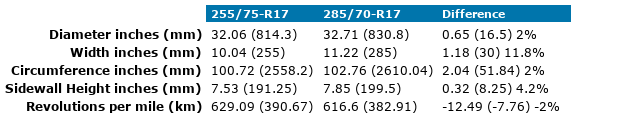

Ciao cari,
quasi convinto a passare alle 285 faccio un controllino ..
A me, quasi completamente ignorante sembrano quasi identiche .. perchè omologare le 285 quando si può usare con facilità la 255 :/ ?

Ho pensato anche io la stessa cosa, ma se cerchi delle immagini del jk con le 285, quella piccola differenza si vede, come diametro, la differenza di larghezza non è poco, 3 cm, ma soprattutto la scelta dei pneumatici, le 255 cosa si trova?

Se può aiutare, io avevo le 255/75 poi sono passato alle 285/70
In entrambe le foto assetto Trial Master da 75mm e distanziali. Le 255/75 erano Firestone Destination e le 285/70 erano Federal Couragia
255
285
La vera differenza la notano quelli che passano dalle 245 alle 285..E' sempre poco è vero, ma certe volte il poco può fare la differenza.
Io le ho montate perchè sono un pirla, tornassi indietro i soldi per quel treno di gomme li avrei spesi direttamente nelle coppie coniche per farla andare come dio comanda, tanto un semiasse dietro l'ho piegato con le 255 e quello davanti l'ho rotto con le 285.
