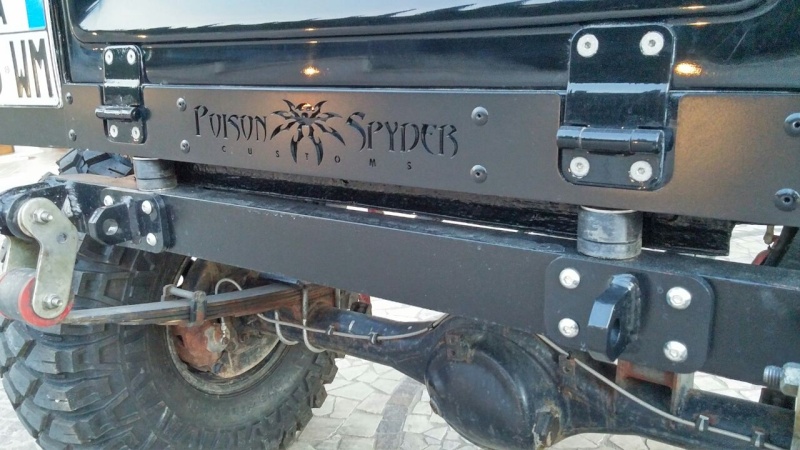

ecchime !!! è passata una vita ma sono riuscito a riportare a casa il cj bang bang bang
ecco due fotine dei lavori fatti ! Very Happy
scusate la qualità e la prospettiva delle immagini ma sono state fatte al volo !
posteriore molto più chiuso Very Happy
carrozzeria completamente riverniciata ... bang
particolare del corner e del flat !
adesivo total black nero opaco su nero lucido !
traversa in alluminio poison spyder verniciata opaca come i corner e montata !
che ve ne pare .....ora riprendo un po di fiato e poi proseguo con altri lavoretti ! bang

Re: Cj7 Dirty Bastard " Versione 2.1" °lllllll°
Messaggio  RUBIROBY il Sab 16 Apr 2016, 18:12
Come riprendi con altri lavoretti..... Rolling Eyes Twisted Evil Twisted Evil

oggi nel pomeriggio avevo qualche ora di buco e preso da una immensa mania di pignoleria ho rismontato la griglia della vasca perché era montata con delle viti autofilettanti con testa a croce ...."inguardabili" tra l'altro qualcuna aveva iniziato a girare un pelino a vuoto !!! Mad
quindi ho allargato i fori e ho inserito dei ribattini filettati Very Happy
una volta inseriti mi sono reso conto che rimaneva uno spessore a modo di rondella Crying or Very sad  come sulla griglia Crying or Very sad
giunto a questo punto ho deciso di togliere quelli sulla griglia ...visto che sono in materiale plastico e con un po di pazienza e un dremel vanno via in un attimo ! Very Happy
ora utilizzando delle belle viti in acciaio inox di quelle inossidabili che si usano nella nautica ho rimontato la griglia che ora calza perfettamente sul cofano ! salt
per oggi è tutto ...a presto con le news  giggreen
