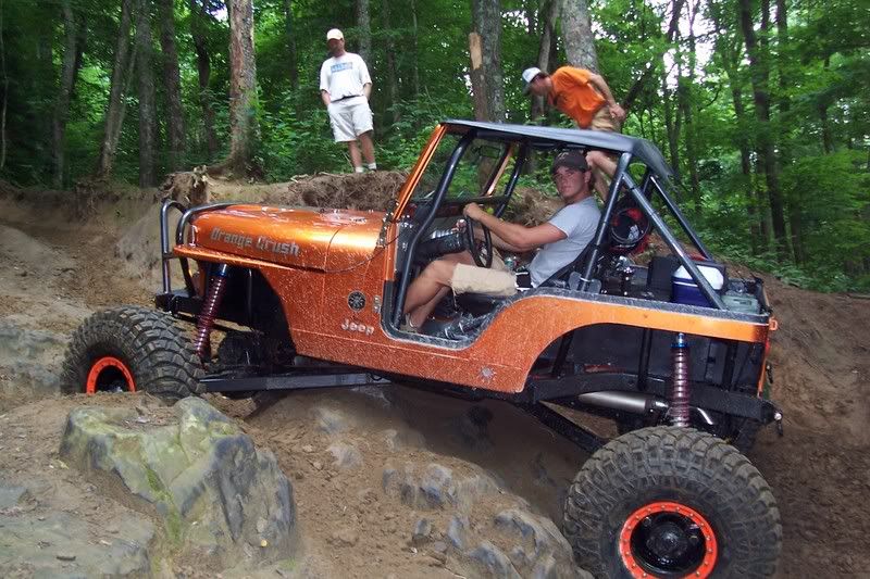

bel CJ!!!! ti dirò la verità...... io, fossi in te.... non civilizzerei un bel cavolo di niente. la lascerei bella stretchata così, faretto incassato, e via andare....
anzi, i parafanghi dietro..... per me sono anche un filo larghini. io li leverei del tutto.
toh... va che bella, con le maxxis
che fondamentalmente è quello che vorrei fare io sulla mia se non la usassi in strada....
solo che tu hai un CJ, è d'epoca..... puoi fare quello che vuoi. o quasi ecco.... Very Happy

Bum Bum ha scritto:bel CJ!!!! ti dirò la verità...... io, fossi in te.... non civilizzerei un bel cavolo di niente. la lascerei bella stretchata così, faretto incassato, e via andare....

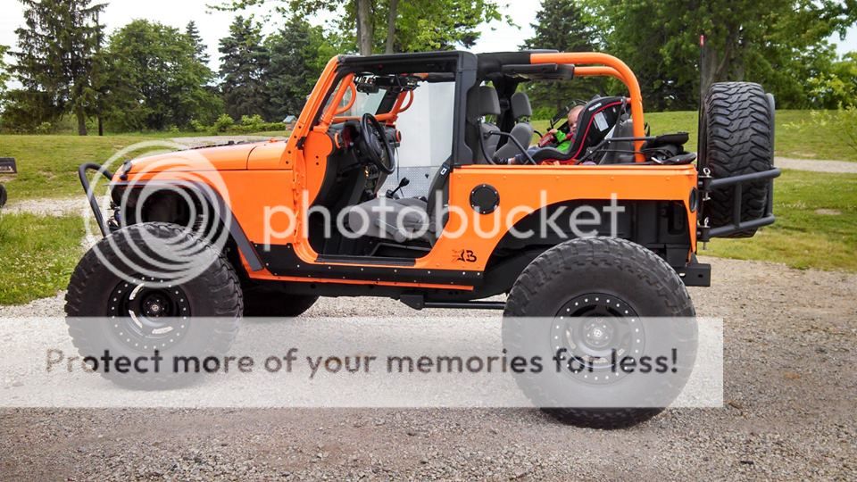

Con questa non dico che ci giri in strada senza problemi ma puoi "girarci tranquillo" con un parafango dietro, pur lasciando il cantonale tagliato.
Se riuscissi a fare una cosa tipo questo JK sarebbe spettacolare

@ Matteo ..... non so che tipo di acido hai ingerito stamattina, ma tra la foto del JK con quelle orecchie d'elefante, e le patelle stile defender camel trophy.... hai sfoderato due chicche al pari del sandalo d'estate col calzino bianco.
MA NOooo
io ho postato sia il CJ che il JK con i cantonali dietro tagliati per ironia.... esteticamente, la pulizia dello stretch posteriore la raggiungi unicamente facendo il taglio dritto, pulito.... se tu snellisci sotto, non puoi metterci i parafanghi larghi, altrimenti sembra un elefante. è ovvio che con entrambe le soluzioni, qui da noi non giri. garantito....
sbirro allerta ahi i oo

Bum Bum ha scritto:@ Matteo ..... non so che tipo di acido hai ingerito stamattina, ma tra la foto del JK con quelle orecchie d'elefante, e le patelle stile defender camel trophy.... hai sfoderato due chicche al pari del sandalo d'estate col calzino bianco.
MA NOooo
Sul paraspruzzi ti do pienamente ragione, ma il JK dumbo non mi dispiace ban
Certo, sulla mia non lo farei mai 3si
Re: Cj7 Dirty Bastard " Versione 2.1" °lllllll°
Messaggio  Bum Bum il Mer Feb 17, 2016 8:03 am
MA NOooo
PS: comunque... il jk arancio che ho postato... è il mio modello di ispirazione. esageratamente bello.
stretchato, parafanghini minimi, paraurti insesistente dietro, all'osso davanti, bassa, 40", long arm.
esagerata.
