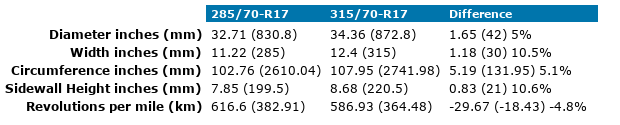

Ciao cari dovendo omologare delle 33'' mi stavo chiedendo se non si potesse chiudere un occhio e saltare alle 315 70 17 che sono infondo delle 34''..
Ho un Sahara cerchio 18 il motivo principale del cambio e l inaffidabilita delle dueller sul bagnato, neve e ghiaccio. Offroad nel weekend per andare a casa ma moderato ( sterrato) e qualche giretto da vecchio..
Con le 315 dovrei pensare a cambiare albero e coppie coniche come con le 35'':/ o rischio?

315 e 35 sono la stessa gomma alla fine. Le mie kumho sono delle 315 e son più grosse di tutte le 35 che conosco (nitto a parte rimanendo sui 17), figurati.
Albero non c'entra nulla, devi cambiare le coppie coniche se ci tieni alla vita del cambio. E ne giovi e basta per altro, visto che il JK tende ad essere un po' troppo lungo, almeno per i miei gusti, visto che è un po' soggettivo come discorso.

La sostanziale differenza tra le due gomme e' la larghezza, 30mm in meno le 285, che influisce su un minore sforzo sterzando sopratutto su fondi con tanto grip, minor peso, ed escono meno dal profilo parafanghi.
Dovrebbe bastare montare delle CC da 3,75 evitando problemi con il cesto del D30, mentre con le 35 servirebbero almeno le 4.11che comportano qualche problemino in piu' da risolvere

I cesti D30 sono 3.54 & down e 3.73 & up, se hai le 3.21 e vuoi fare le cc il cesto lo devi cambiare

o montare il distanziale sulla corona

come fanno sempre da ROCK'S....
