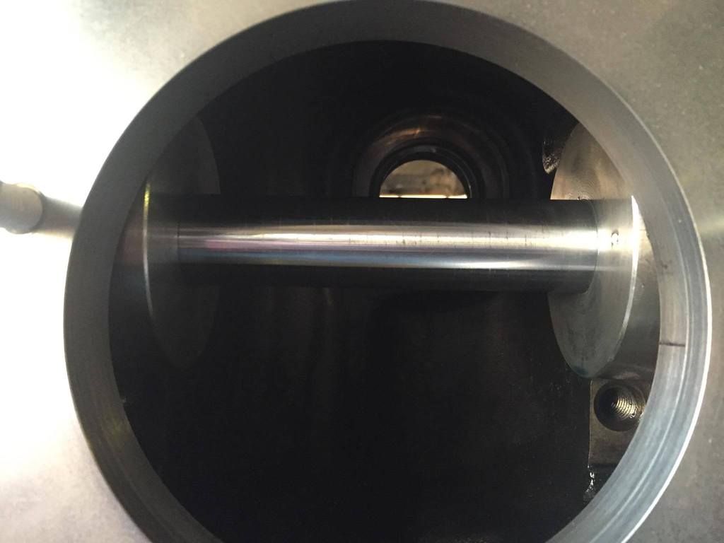

Certo, non ti sto dicendo che l'auto ha le stesse geometrie di prima perchè sarei un idiota a fare un affermazione simile, ti sto solo dicendo che l'auto va da dio comunque, se va male è perchè le cose vengono montate in modo sbagliato o si prende della roba usata che fa schifo o si investe su prodotti di pessima qualità, che allora sarebbe meglio mettere 4 spessori sotto molla.
E il death wobble capita per due motivi, per auto preparate male che camminano come gamberi o su auto preparate e non preparate, perchè i ponti Dana non sono poi tutta 'sta qualità.
So che è un affermazione poco simpatica da fare, ma è la verità. Attacchi spessi due o tre millimetri, tutti fatti di burro, i fori si asolano che è un piacere fra puntoni e panhard, che l'auto sia originale e non. Il 90% dei JK che ci sono in giro hanno il foro della panhard anteirore asolato, chi più o chi meno. Solo che più aumenti di misura di gomma più la pezzi, prova a tornare con le gommine originali e poi ridi. Sia che tu faccia fuoristrada o no a lungo andare cede. Ha avuto problemi pure mio zio con il Sahara originale che non ha mai visto una pozzanghera.
Oltretutto i Dana è dai tempi del CJ che li fan con i tubi li fan storti...
E il ponte è stato stubato e la boccia non è storta
Quindi per questo che dico che alla fine puoi riportare all'origine tutte le geometrie che vuoi ma tanto l'auto è fatta comunque "alla pressapoco di suo".
Per curiosità Cromo, gli alberi con i puntoni regolabili come ti lavorano?
E comunque, tornando al discorso principale, quello che dico io è di comprare le cose in base alle necessità, onde evitare di spendere soldi per cose che magari neanche ci servono. Esempio: L'ammortizzatore di sterzo ha una sua funziona nella macchina, ma spesso e volentieri sento fiori di preparatori che nei loro pacchetti di vendita lo includono come un accessorio che va per forza sostituito, come se potesse fare grosse differenze. Stessa cosa la vedo per i puntoni, montate quello che c'è da montare (ma prima centrare quei cavolo di ponti con le panhard regolabili, che vedo gente che spende fucilate di soldi per kit 8 puntoni regolabili e poi ha un ponte che esce 2cm a destra e l'altro 1cm a sinistra con quei rilocatori del cazzo), poi intervenite se non va come deve andare.
