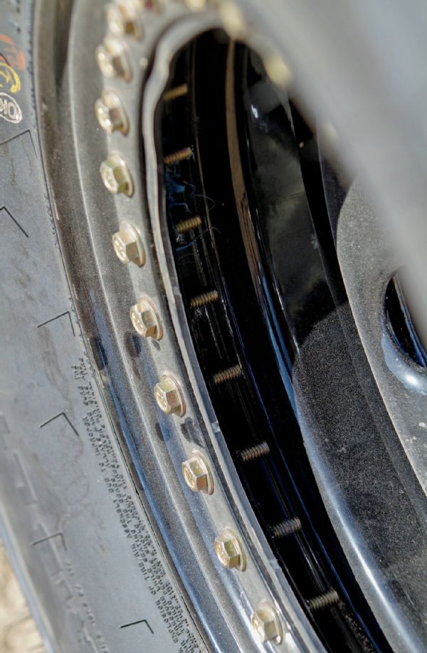

No butti tutto il cerchio !!! la Hutchinson non da il ricambio del mezzo cerchio ...  è una casualità capitabile ma remota , io dopo aver avuto gli AEV e visto come sono costruiti tutti gli altri  ho preso questi ... la macchina la uso in strada spesso e non voglio fare a smonta e monta  , superconsigliati e gli unici omologati , li monta anche il classe G di serie....
Anche i TR come gli AEV KMC e altri ,se non sbaglio, hanno le viti di tenuta della flangia che lavorano nel cerchio direttamente (che è filettato)  ... secondo me è un grosso limite perché se sfiletti devi mettere gli helicoil o porcate simili ma sopratutto perché l'alluminio filettato non mi ha mai dato fiducia a maggior ragione con un tallone che è costantemente in spinta ... meglio i Raceline che hanno vite e dado...

No, sbagliato, i TR non hanno filettato nulla, metti il dado!! quelli sono studiati per dell'Off Road cattivo, e studiati bene!! Wink

Allora ne fanno di diverse versioni , quando stavo cercando i sostituti  a quelle sole degli AEV li avevo scartati perché in rete avevo trocato solo foto dei filettati , non potendo vederli dal vivo  li ho accantonati cosi come gli ATX ecc ...

Ma sei sicuro che quelli che hai postato siano filettati?

A me non sembra di vedere il recesso per i dadi ... ma  l'avanzare dell'eta fa calare le diottrie  What a Face Very Happy ...

I dadi vanno nella flangia, e sono incassati, poi attraversano flangia e cerchio e dall'altra parte si mette il dado." />

prima intendevo che dalle foto non era chiara la presenza del recesso / cava / zona di allogiamento dei dadi che puoi vedere chiaramente qui  ....
è per quello che ho elaborato il fatto che fosse filettato il cerchio , poi se tu , che li hai , mi confermi  che ci sono i dadi  evidentemente ne faranno di diverse versioni ...

Si, è possibile che ce ne siano diversi modelli. bravo

Filetto interno cerchio...
questi sono mopar...
