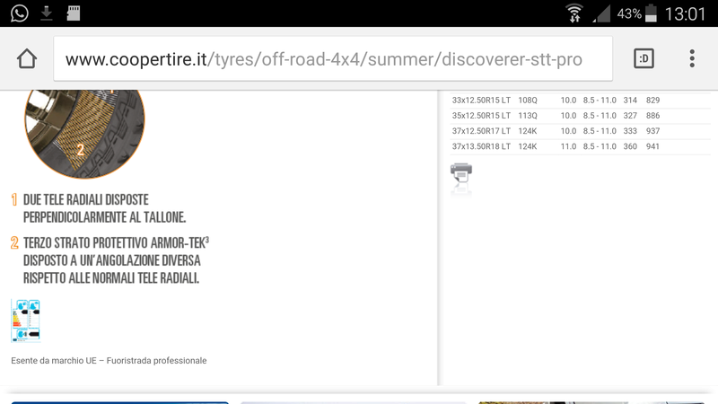

Messaggio  holY88 il Lun 29 Ago 2016, 12:35
Favolosa spiegazione Smile grazie mille per i chiarimenti.  anche se ancora non capisco a cosa faccia riferimento Cooper quando scrive
Esente da marchio UE

Messaggio  holY88 il Lun 29 Ago 2016, 13:03
RUBIROBY ha scritto:L'importante e' che ci sia il simbolo E come ci conferma 4EXTREME ,..
Chi le ha gia' montate non si sara' accorto dove sia impresso il simbolo E

Re: Nuovi Cooper STT PRO
Messaggio  RUBIROBY il Lun 29 Ago 2016, 14:19
Caspita, non so cosa dire, e' il sito ufficiale cooper..
4extreme penso le monti anche sulle macchine che porta al collaudo al CPA o motorizzazione per omologare le modifiche che riguardano anche le gomme.
A questo punto, se avesse tempo di fare una foto alla spalla dove si legga il simbolo....
Messaggio  4extreme il Lun 29 Ago 2016, 14:39
Si le montiamo anche per i collaudi,
ecco le foto:
Cooper STT PRO POR 315/70R17...a dx in alto sul fianco si vede la misura a sx sul tallone in basso il codice di omologazione
Cooper STT PRO POR 305/70R17 codice di omologazione ben visibile a sx ed a dx relativa misura
La vecchia Cooper STT 35x12,5R17 M+S
