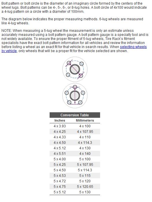

preso!....
ecco qui svelato il dilemma
la prima cifra indica naturalmente il n° di fori...la seconda indica il diametro del "cerchio" costruito sui perni di attacco
