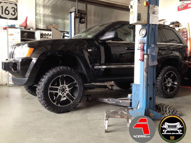

Settimana nuova...buone nuove per il work in progress che vede andare avanti la parte tecnica Twisted Evil
Come potete vedere dalle immagini sottostanti il lavoro fatto non è stato mica da poco Evil or Very Mad
Il Grand Cherokee è un mezzo IFS (indipendent front suspension), pertanto rialzandola è fondamentale ricreare le geometrie che in assetto originale la fanno procedere correttamente in assetto di marcia.
I due semiassi che escono dal differenziale hanno due giunti che fanno un determinato tipo di movimento con la sospensione, andando ad alzare la sospensione, il movimento sarebbe diverso ed il giunto si inclinerebbe troppo, questo è quello che normalmente succede nella maggior parte dei kit di rialzo, mentre con questo kit scelto i giunti non lavorano in modo troppo angolato poichè si abbassa interamente tutto il differenziale anteriore in modo da riallineare i semiassi anche in assetto di marcia con la stessa inclinazione degli originali.
Anche il traversone è stato tagliato saldato e modificato con apposita dima e piastra da risaldare per rifar lavorare bene l'albero di trasmissione che in origine passava sopra mentre adesso passa chiaramente in un posto del tutto diverso e per questo si è fatta la modifica che vedete in foto.
Modificati anche i punti di attacco del differenziale per farlo "scendere" e ricreare l'armonia originale.
Qui invece si può vedere il nuovo controtelaio che riabbassa i bracci delle sospensioni anteriori, questo serve per riabbassare i punti sul telaio e ripristinare l'orizzontalità con la quale i bracci in origine lavorano.
Cambiato anche il fusello originale con uno appositamente fornito dal kit.
Anche il braccio dello sterzo è stato alzato per ripristinare l'allineamento braccio-sterzo, sollevato il fusello per mantenere più orizzontare il braccio della sospensione superiore.
Molti, rialzando il mezzo non cambiano questo particolare ma usano degli uniball perchè il tutto si inclinerebbe parecchio e la testina andrebbe oltre il suo corso con rischio di rottura.
Così invece, oltre a non cambiare il braccio superiore, quando questo inizia a lavorare troppo inclinato non chiude la campanatura come succederebbe; inoltre dall'originale in alluminio si è passati al nuovo in acciaio che aumenta l'interferenza con il pneumatico che potrebbe toccare nella parte interna.
Gli ammortizzatori anteriori e relative molle rimangono invariate e pertanto originali, viene solo fornito un rilocatore per riposizionarle; nuove anche le biellette della stabilizzatrice.
Infine qui vediamo i bracci del ponte inferiori LCA (lower control arms) e le nuove molle di maggior lunghezza con relativi nuovi ammortizzatori che nella parte posteriore sono stati cambiati a differenza dell'anteriore.
Installate anche delle prolunghe sotto i tamponi di fine corsa del ponte per evitare la corsa in compressione e poi vediamo i rilocatori dei bracci superiori sempre fissati al ponte.
Nuova piastra paracolpi anche per il traversone al fine di tutelare il differenziale.
E adesso...la "piccola" scende dal ponte per la prima volta.... bang bang bang
Twisted Evil Twisted Evil Twisted Evil Sembra finita...ma il work in progress è ancora lungo.... arrossire
Spero di aver scritto note tecniche corrette poichè ho tormentato Pier un bel pò al fine di capirci anche io qualcosina in più su questo kit che, oltre ad essersi rivelato molto completo, non è di così semplice installazione come sembra anzi...richiede una certa cultura tecnica usa
