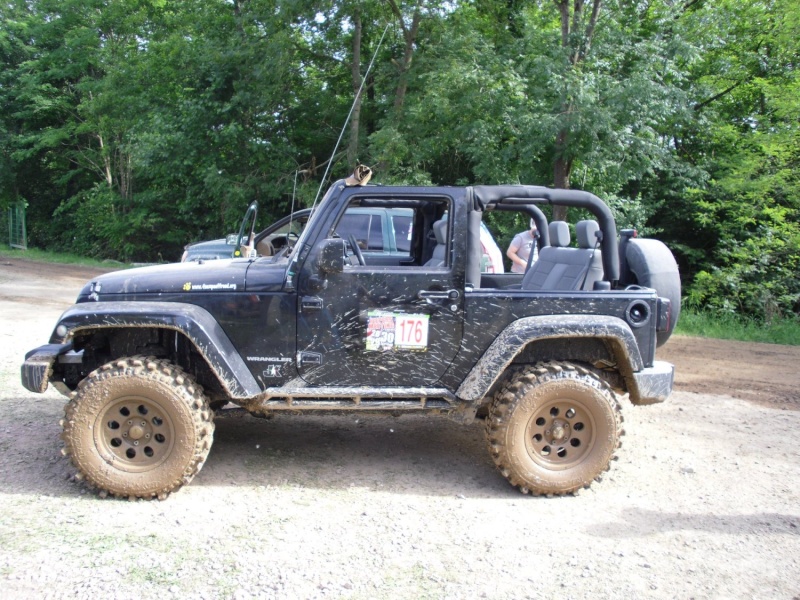

La storia che il rialzo è solo per montare gomme più grandi è vera in parte, se vuoi fare un minimo di fuori strada la jeep va alzata, altrimenti con la pancia bassa che si ritrova sei sempre spiaggiato.
Le gomme più grandi per il 90% sono superflue, già con la misura originale (che non è piccola) ci si fanno cose egregie (Roby docet Wink )
Discorso estetico... vabbeh, ovvio che il gommone fa figo Twisted Evil
questa cmq è la mia col 3" e le gomme altezza originale

Messaggio  Tortorix il Mar Mag 19, 2015 11:42 am
Ragazzi, però dite <<Gomme altezza originale>> postando foto con le ricostruite da fango...
E' vero che la misura è quella di serie, ma le ricoperte hanno (in genere) un diametro ben diverso dalle A/T di serie.
Se vogliamo dare un parere oggettivo, dobbiamo specificare bene queste cose, diversamente un utente "novello" magari può credere che le sue silent armor da 245 facciano lo stesso effetto, mentre sappiamo bene che non è la stessa cosa, nè sotto il profilo estetico, nè tanto meno sotto quello tecnico, perchè le ricoperte di diametro maggiore aumentano comunque la luce a terra dei ponti

Messaggio  lele80 il Mar Mag 19, 2015 11:48 am
Walter, le mie e quelle di roby non sono furbe, fanno 80 cm montate, quindi siamo lì

Messaggio  RUBIROBY il Mar Mag 19, 2015 12:07 pm
Le ricostruite, lo avevo scritto nell'altro post sotto le foto, sono 245/75/16 quindi anche se le ricostrite le fanno un po' grossine, erano al massimo un paio di cm in piu delle 255/75/17 A/T
se le trovo ancora si va indietro di qualche anno, ti posto un paio di foto con le 285/70/16 ...sedici ed il 75mm
