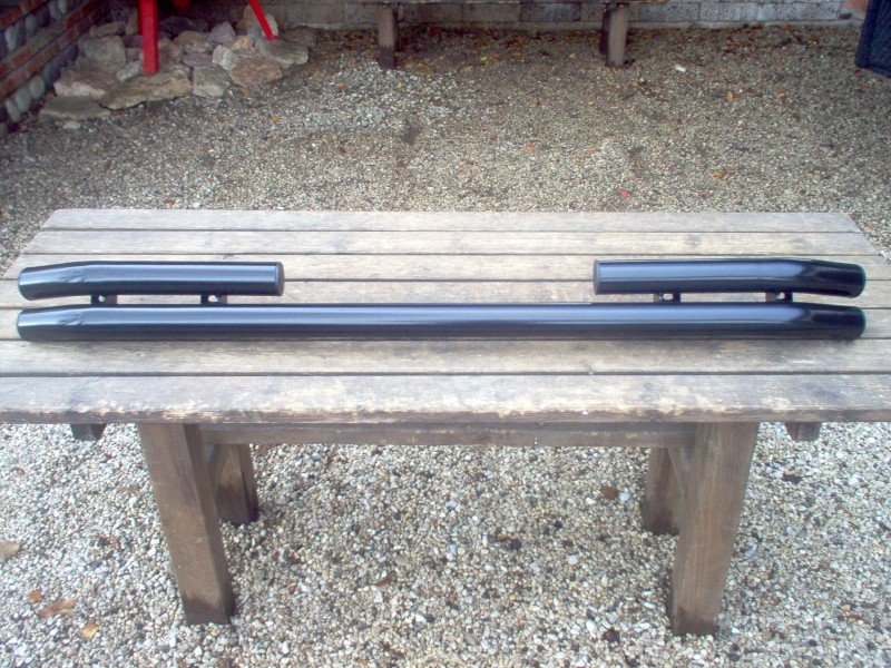

Buonasera signori, eccovi l'ultima mia creazione con allegati i dati tecnici:
BUMPERS per Jeep TJ - YJ:
Dati tecnici:
Caratteristiche: tubo in acciaio, diametro 60 mm. spessore 3 mm., verniciatura a polveri, colore nero semilucido.
Dettagli bumper anteriore: quattro lamine di acciaio spessore 4 mm. saldate perpendicolarmente all'asse dei tubi assicurano una robusta unione degli stessi, le staffe per l'ancoraggio ai longheroni del telaio hanno una larghezza di 50 mm. ed uno spessore di 5 mm.
Dettagli bumper posteriore: quattro staffe di acciaio spessore 4 mm. saldate perpendicolarmente all'asse di tubi assicurano una robusta unione degli stessi e svolgono anche la funzione di ancoraggio alla traversina dei longheroni, in questo modo il bumper è fissato in ben quattro punti al contrario di altri prodotti presenti sul mercato che ne usano solo due.
Dettagli bumpers laterali: due staffe di acciaio spessore 6 mm. saldate alle estremità del tubo e fissate sui supporti del telaio che sorreggono la scocca con due viti M10, assicurano un'ottima tenuta in caso di urto laterale, una piastrina di alluminio mandorlato spessore 2 mm. lunga 50 cm. offre un buon grip al piede per salire e scendere dall'abitacolo.
FOTO:
Accetto critiche e.. perchè no, anche insulti............

Messaggio  Knot_man il Gio 09 Dic 2010, 22:25
Niente male! sopratutto quelli con il mandorlato antiscivolo Smile

hai i disegni a cad?
Cmq belli
