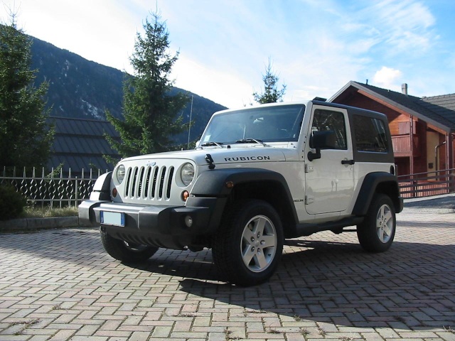

Very Happy Ho montato i Lamellari ragazzi....che brutta...sembra un carrello della spesa...
Cosa ne pensate? Wink
Misura da libretto 235 65 17 con montaggio catene.

Dovresti postare una foto di lato, che riprenda l'intero veicolo, per verificare le proporzioni.
Poi alla fine è la funzionalità che conta e tra Vezza, Ponte e Tonale ne hai voglia di neve!

si in effetti sembrano un pò piccoline magari ci voleva una misura più grande......al libretto hai solo quelle di serie? Smile

dovresti avere anche la 245 a libretto. non potevi montare la 245 termica? sicuramente era un pochino meglio.

Sopratutto con almeno 70 di spalla Smile

no è bella ma più che altro spalla 65 è già gomma da Suv

tutto dipende dal tipo di terreno che incontri. se ti avventuri nella neve fresca, in alcuni casi è opportuno usare le catene. le termiche sono più indicate col ghiaccio, con la neve battuta. a sto punto, compravi 4 mud da 245 e le catene x le emergenze.
comunque non fa schifo!!! però ho letto che vorresti alzarla. se vuoi un consiglio, lasciala cosi, con quelle gomme.

Messaggio  Mav il Dom 28 Nov 2010, 10:10
Ciao, ma scusa non ti sembrano un pò basse di spalla le 65?
Hai visto le mie?
