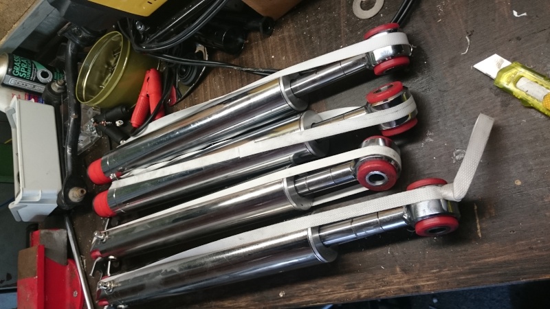

Avevo l'esigenza di migliorare le sospensioni del mio jk e dopo tante valutazioni e considerazioni tra i vari ammortizzatori disponibili sul mercato per il wrangler mi sono imbattuto su http://www.ammortizzatoripiave.com/index.html
Ho iniziato a cercare informazioni sul web e per la verità non è che se ne trovassero molte ma comunque erano sempre informazioni positive.
Alla fine ho telefonato e ho trovato il sig. Marco, una persona gentilissima e molto competente, dalle sue parole si capisce tutta la passione ed esperienza nel mondo degli ammortizzatori.
Mi dice che ha già fatto ammortizzatori per parecchi jk e che quindi conosce già le caratteristiche del mezzo in questione.
Gli ho ordinato quindi, 4 ammortizzatori, dandogli la lunghezza e la taratura che desideravo e specificando che davanti avevo verricello a paraurti metallico.
Nel giro di una settimana circa ho ricevuto il pacco a casa con quattro bellissimi ammortizzatori monotubo a gas con stelo da ben 22 mm e possibilità di regolare durezza in compressione tramite la valvolina pnumatica.
Gli ho già montati e ne sono contentissimo, pur essendo molto confortevoli la macchina ha acquisito una guidabilità e tenuta notevole su strada. In OR le ruote copiano moltissimo e filtrano molto bene le asperità. Marco mi ha fatto degli ammortizzatori su mie specifiche centrando in pieno  al primo colpo le mie aspettative.
Gli ammortizzatori sono già predisposti per un upgrade successivo che consiste nel mettere sebatoio separato con regolazioni in estensione e compressione tramite rotellina.
Veramente un bel prodotto.

Messaggio  Ludesan il Mar 23 Dic 2014, 22:50
Belli, molto belli! 3si
Interessante poi perchè sono prodotti italiani.
Non sono sicuro però di aver capito bene se, quelli che hai preso tu, sono regolabili o meno.
Sono anche revisionabili?
Tu che misure hai preso?
grazie!
Data d'iscrizione : 21.10.12
Re: Ammortizzatori Piave Assetti
Messaggio  bibos il Mar 23 Dic 2014, 23:07
Si certamente sono revisionabili , li mandi all'officina di produzione e in pochi giorni li restituiscono revisionati. Quelli che ho preso io sono i base ma hanno già la possibilità di irrigidirli o ammorbidirli in compressione andando a variare la pressione del gas tramite la valvola presente sul corpo. Questi ammortizzatori possono lavorare fino a 20 bar, e ora davanti visto che ho verrò e paraurti gravoso sono a 8 bar e 7 dietro. Il gonfiaggio va fatto con un apposita pompa per ammortizzatori e per ottenere il massimo delle prestazioni avrebbero gonfiati ad azoto ma se non sono per uso gara va bene anche l'aria naturale.
Se si hanno esigenge di tarature più fini e sia in compressione che in estensione allora bisogna prendere la versione con bomboletta ma si parla di 400 cocuzze ad ammo.
Le misure le ho prese dagli ammo trail master da +100mm che avevo sotto.
