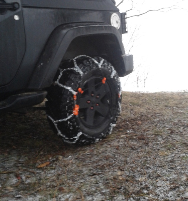

Prima prova: Ziarelli 245/75 17
Messaggio  Alessandro il Sab 21 Feb 2015, 17:41
Bene oggi ho provato
vado forte con le foto da smartphone Shocked Very Happy
gli stratagemmi si limitano ad agganciare il gancio arancione facendo avanzare una o piu' maglie (accorciando quindi) senza nessuna modifica.
..mentre sotto dal tirante ho appena aperto l'occhiello e fatto avanzare 2 anelli (da una catena non è neanche servito)
Lo stesso (anello piu' anello meno) per la prova che ho fatto con le dueller 255/70 18 da fermo.
Tentativo di avere una catena per due misure di gomme alla fine riuscito!! bang bang .
La tentazione è di acquistarne un altro paio adesso. Sulla neve ghiacchiata si comporta finalmente come un auto e non come la costa concordia Razz  e guidare è una LIBIDINE bang thumbup
