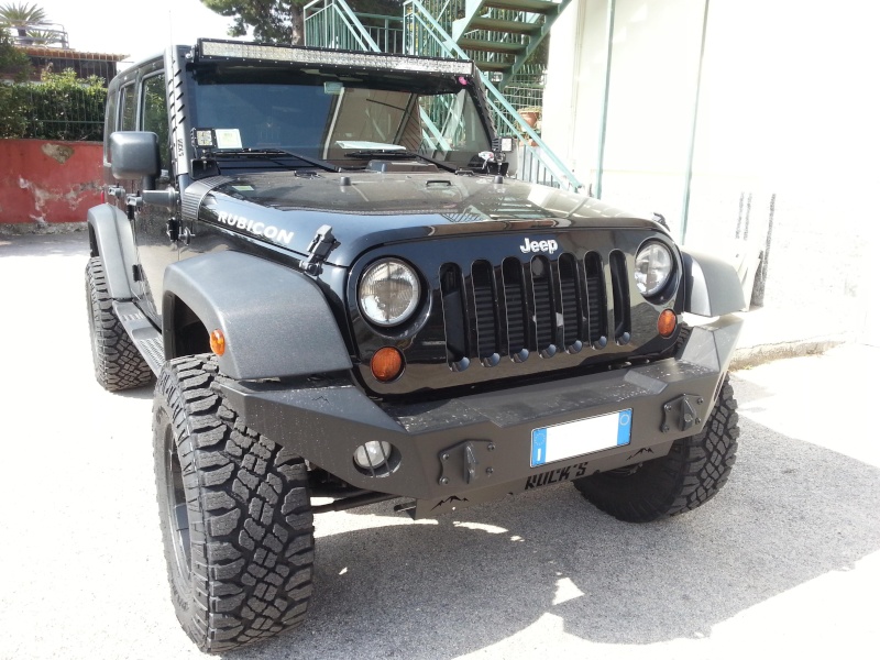

Messaggio  Giovanni. il Ven 07 Nov 2014, 10:18
Allora come già detto svariate volte. Per me la gomma giusta sul JK è la 35" , almeno per il modello di JK che ha Tommy, parlo di cc e tipo di cambio.Con le 37" in autostrada andava benone, ci son tornato da Maggiora, in tutta comodità, specie con le BF che non sono enormi, viaggiavo da Dio!!
In città anche, però nel misto veloce, tra salite, curve allegrette e altro, non era il top.
Ma sul prox JK (ammesso che riesca a comprarlo Sad ) non metterò mai più una 37" !!! Con le 35" andavo ovunque e mai avuto problemi su nulla, con le 37" mi son piantato un paio di volte, vuoi per il terrore di spaccare, vuoi per il tipo di gomma, ma vi dirò che è tutta un altra storia.
Poi certo se vuoi mettere flat cazzi e mazzi, le 37" son perfette, ma normalmente è una configurazione che non farei mai più!!! Wink

Messaggio  Ludesan il Ven 07 Nov 2014, 10:42
Giovanni. ha scritto:Allora come già detto svariate volte. Per me la gomma giusta sul JK è la 35" , almeno per il modello di JK che ha Tommy, parlo di cc e tipo di cambio.Con le 37" in autostrada andava benone, ci son tornato da Maggiora, in tutta comodità, specie con le BF che non sono enormi, viaggiavo da Dio!!
minchia se era bella!!! 3si Non la conoscevo.
Giovanni ma tu avevi il body lift? ho notato lo spazio tra il paraurti e il parafango, che la mia non ha. Rolling Eyes
Data d'iscrizione : 21.10.12
Re: 35 o 37????
Messaggio  Giovanni. il Ven 07 Nov 2014, 10:48
Grazie del complimento Embarassed , nella prima foto dove vedi le Duratrac, avevo 3" di lift + 1" di Body, nella seconda foto con le BF da 37" avevo lasciato solo il lift , perchè ho montato i flat. Very Happy
