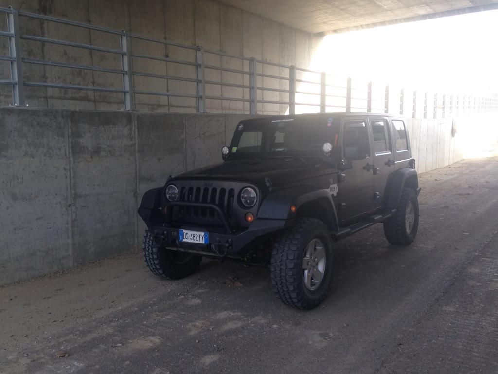

La mia con le federal da 285 e il +75mm di Mattouno e distanziali da 3.
Il JK dovrebbe uscire così dal concessionario...(paraurti ad uso gravoso esclusi ovviamente Laughing ).

mgnever ha scritto:...federal da 285 e il +75mm di Mattouno e distanziali da 3...
ma di quanto sporgono le tue federal 285 dai parafanghi Question
le mie 255 stock, come vedi dalla foto sotto, sono dentro di circa 1,5 cm (il legno e' 2 cm) e quindi, a parita' di offset del cerchio 44,45, se montassi una 285 e distanziali da 30, la gomma mi dovrebbe sporgere di 3 cm:

Come già spiegato più volte sul forum, con i modelli fino al 2010 (se non erro) a casa Jeep han bevuto qualche Jack Daniel's di troppo e già le 255 toccava in sterzata completa...Figurati montare le 285 cosa succede. Per questo son passati poi alle 245.
Comunque, le gomme sporgono di mezzo cm. Neanche si nota diciamo.
Non è la foto giusta dato che la prospettiva frega, considera che poi il ponte dietro è un pelo spostato (devo ancora prendere il rilocatore) da quella parte e che sporge più che davanti, anche se in foto non sembra. Se vuoi te le rifaccio meglio.
