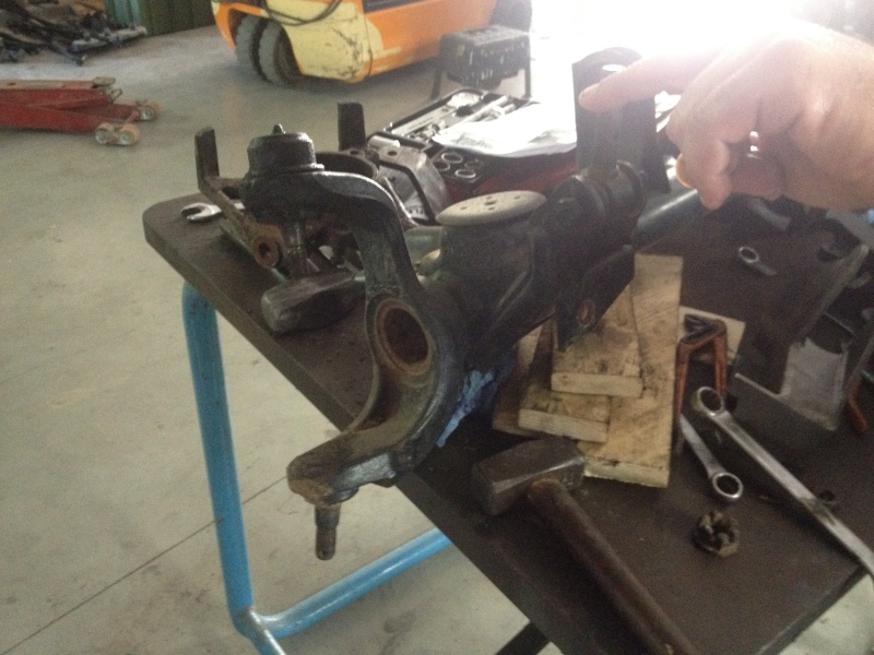

Altre foto del lavoro in corso...
Qui abbiamo il ponte posteriore con il telaietto per la triangolazione dei bracci di controllo posteriori
Hey ma qui manca qualcosa!!
Ponte anteriore, tolti i semiassi, si procede con il montaggio della nuova staffa per la rilocazione delle barre dello sterzo vista l'altezza ahahah
La nuova "staffa" per alzare le geometrie dei tiranti dello sterzo e rendere più guidabile la macchina

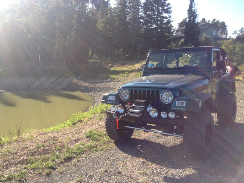

Messaggio  Brigna93 il Mar 01 Set 2015, 12:15
Ed eccoci qua dopo un giretto in OR con vista mare.
Molto bello e utile il bikini rugged ridge che il precedente proprietario mi ha lasciato e che durante l'estate ha impedito al sole di cuocermi il cervello
Un po di sponsor ahah
Ed un laghetto artificiale
notare la mancanza della targa anteriore, montata su una pratica staffa che si aggancia ai rulli del passa cavo per il verricello ahah bang
