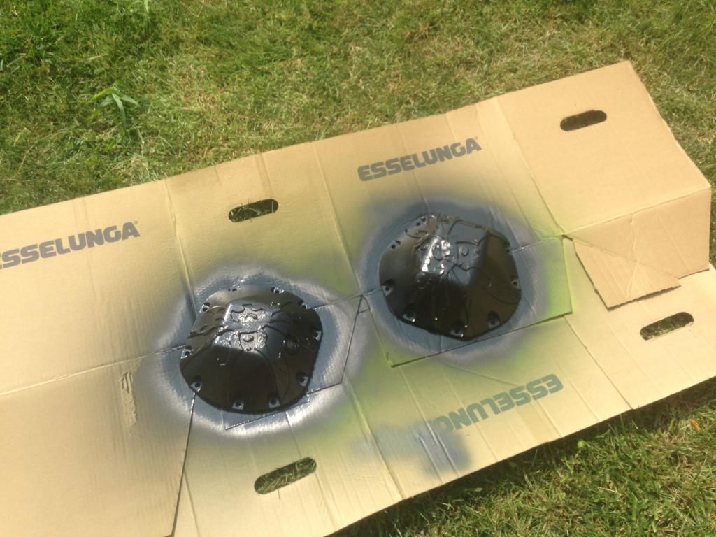

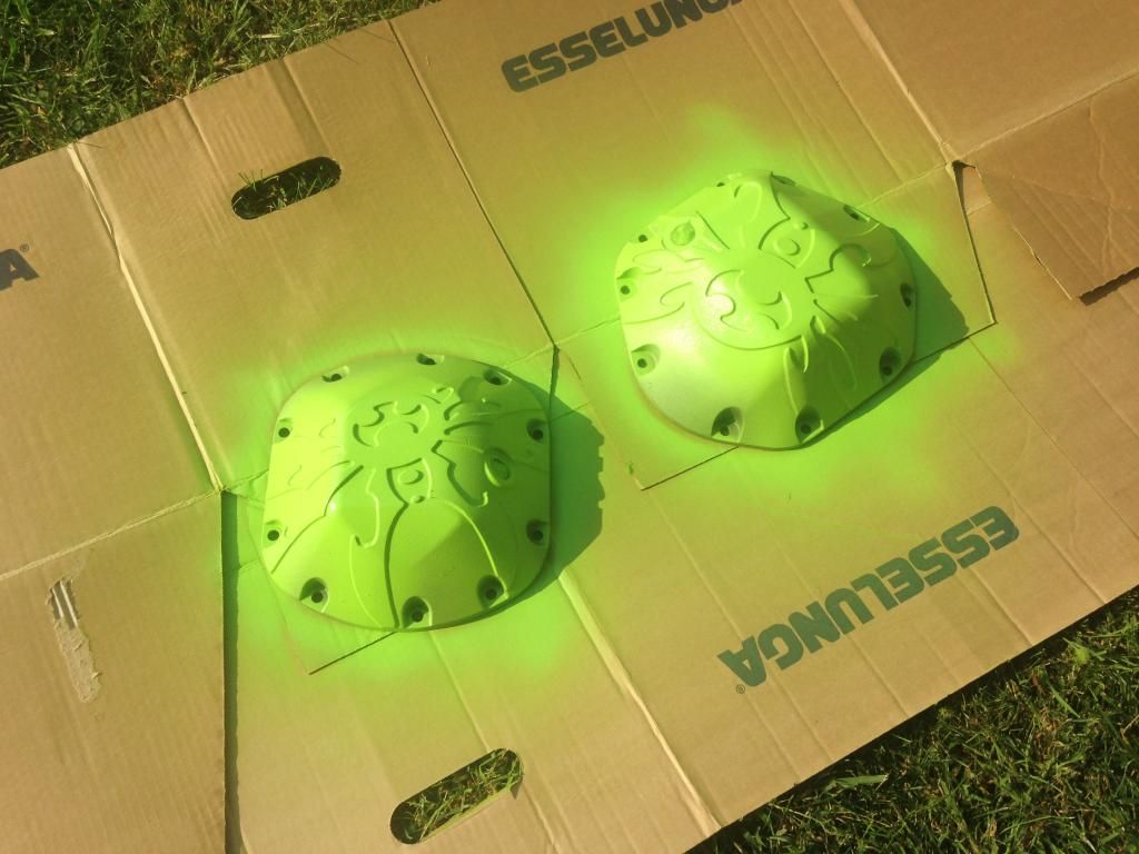

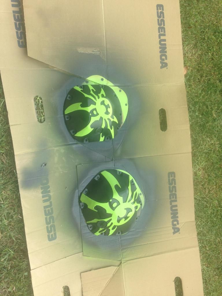

Finalmente mi son messo all'opera.
Prima di tutto ringrazio lo sponsor Unlimited Adventures per la disponibilità per avermi rimediato il prodotto e per lo sconto WM applicato sull'acquisto finale.
Veramente consigliati.
Detto questo partiamo col prodotto:
Nel mio caso, ho acquistato Dana 30 e Dana 44.
Vengono forniti da verniciare, con dentro tutto il necessario per il cambio, dalla pasta alle viti ecc, vi manca solo l'olio e siete a posto Very Happy
Qua vi fanno vedere un test di resistenza che direi viene superato con successo.
Ad occhio contengono pure più olio, ma vi darò confermo appena li monto.
E qui il work in progress:
Non ho dato il primer perchè secondo me non ce n'era bisogno, ma male non fa..Mi raccomando tappare il buco dove va il tappo. Se volete montateci direttamentei l tappo come molti fanno. Io ho preferito lasciare stare il tappo e ci ho messo del cotone.
Aspettate che si asciugi e via di scotch di carta..
Dopo di che armatevi di taglierino (mi raccomando, bello affilato sennò vi trascinate lo scotch dietro)
Di nuovo a verniciare:
Mano di lucido e pronti per essere montati.
Appena li monto aggiungo altre foto e vi dico se ci va più olio o normale.

Prima domanda: che tipo di vernice hai usato? Immagino bomboletta, ma contenuto?
Rompi le palle a Nik.. vogliamo il WIP!!

Vernice acrilica e lucido per alte temperature (garantito fino a 500°).
