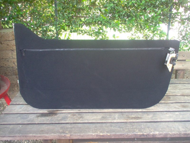

Ciao a tutti, volevo postare alcuni accessori per la Jeep che mi sono costruito.
Cominciamo dalle porte in tela costruite 18 anni fa per la mia prima Jeep: una CJ7 Renegade.
La struttura è di tondo di acciaio diametro 12 mm. ricoperta con tela sfoderabile, per le serrature usai quella di una Fiat 127, fresando la forcella per adattarle al diametro del "piolo" della Jeep. Le stesse porte le ho usate sulle sucessive Jeep (due Wrangler YJ) senza bisogno di alcuna modifica.
Per montarle sul TJ attuale ho dovuto cambiare le serrature, in quanto quest'ultimo sulla carrozzeria monta come chiusura la "U" ( non più il "piolo"), dunque ho usato le serrature di una "Tigra" (quelle dell'Opel sono General Motors come quelle Chrysler-Jeep).
Ecco le foto:
