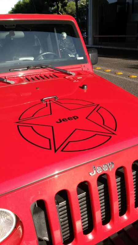

Messaggio  Sabbia il Lun 12 Gen 2015, 11:06
Ultima modifica di RUBIROBY il Lun 12 Gen 2015, 12:22, modificato 1 volta (Motivazione : raddrizzata la foto)
Sabbia
Data d'iscrizione : 04.07.13
Località : Italy
