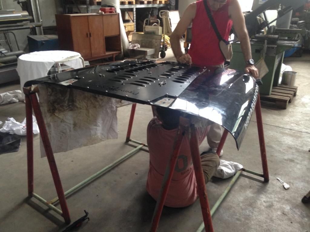

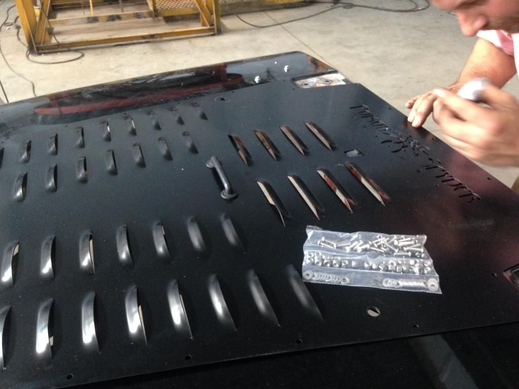

Dato che l'avevo comprata poco tempo fa e in molti mi hanno mandato dei pm su come montarla, visto che ieri ci siamo dati ai lavori sui nostri mezzi ne ho approfittato e l'ho montata.
Sì ringraziano niklonza e CJ1965 per l'aiuto  Laughing
Allora, prima cosa, vi do un consiglio, compratevi delle viti nuove che son le solite viti con le misure americane che non si trovano e che si spannano solo a guardarle. Tant'è vero che ve ne forniscono più del dovuto perchè sanno che sono ridicole.

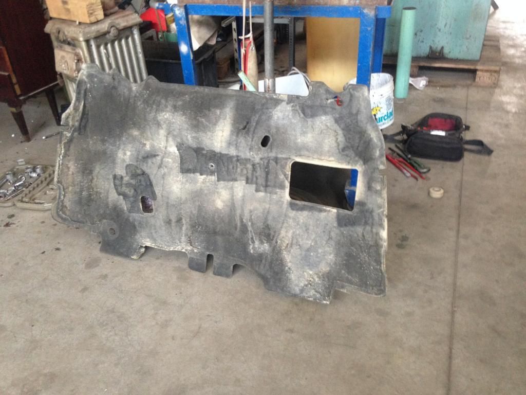

L'isolante che c'è sotto il cofano non si riesce a riutilizzare. Cioè, andrebbe tagliato a metà e incollato, ma lasciate perdere, ho già testato per bene la piastra e non fa rumore (noi ci abbiamo messo oltre alle viti pure del silicone ad alte temperature).
Per il discorso acqua, ieri è venuto un acquazzone di quelli seri..
Ero convinto di trovarmi il cofano motore bagnato ma invece..
Le gocce che vedete sono cadute quando ho alzato il cofano..
Sinceramente non me lo so spiegare, non penso che li dentro ci sia talmente caldo che appena entra una goccia d'acqua si asciuga tutto subito..
Facendo una recensione alla piastra, sicuramente non è la soluzione migliore, ma l'ho scelta per due motivi: risparmio e spazio. Risparmio perchè l'ho pagata 170€ già verniciata da Acerni, spazio perchè vendere un cofano non è proprio semplice e già ora ho in giro per il garage metà pezzi del JK che ho smontato, presto ci finiranno anche paraurti e pedane, ci vogliamo pure mettere il cofano?
Per il raffreddamento per ora non ho ancora avuto modo di testarla in condizioni critiche, so solo che in un tratto dove prima, arrivavo con la lancetta a metà, stavolta era appena sotto la metà. E' vero che pioveva, ma è vero che ho tirato l'auto come un dannato accelerando a fondo. Secondo me è un ottima soluzione.
Per il montaggio, se lo fate da soli, minimo bisogna essere in due e bisogna avere una certa manualità E TANTA PAZIENZA se si vuol fare un lavoro fatto bene..Anche perchè nel tagliare il cofano bisogna stare attenti alla struttura a X che c'è sotto. Fortunatamente niklonza è uno pratico, io avrei segato il cofano in quattro  Laughing  Laughing  Laughing

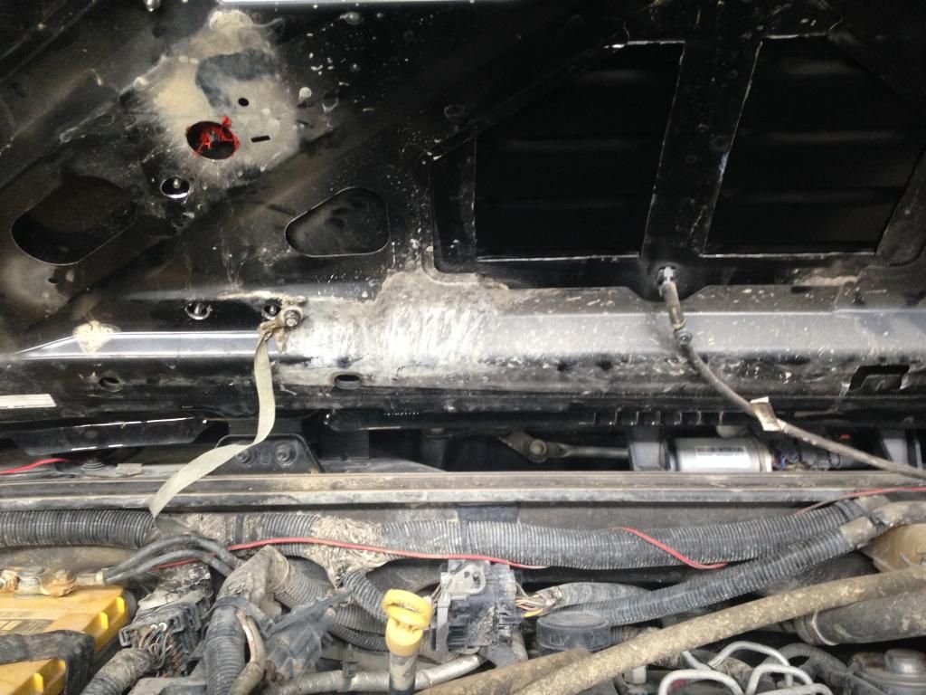

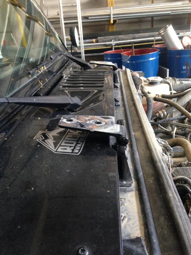

Si parte prima di tutto smontando il tubo dell'acqua dei tergi (basta tirare, ma tirate tenendo fermo l'ugello) e svitando il dado che tiene la massa a cofano (mi raccomando, io li ho staccati dopo aver smontato il cofano e non è proprio comodo):
Ora smontate il cofano. Scegliere voi come smontarlo, io ho smontato le cerniere dal cofano (2 viti torx per cerniera). Ma vi avviso, la vernice delle cerniere è molto delicata e si sfoglia solo a guardarle (parlo di JK un po' usati ovviamente) quindi fate attenzione):

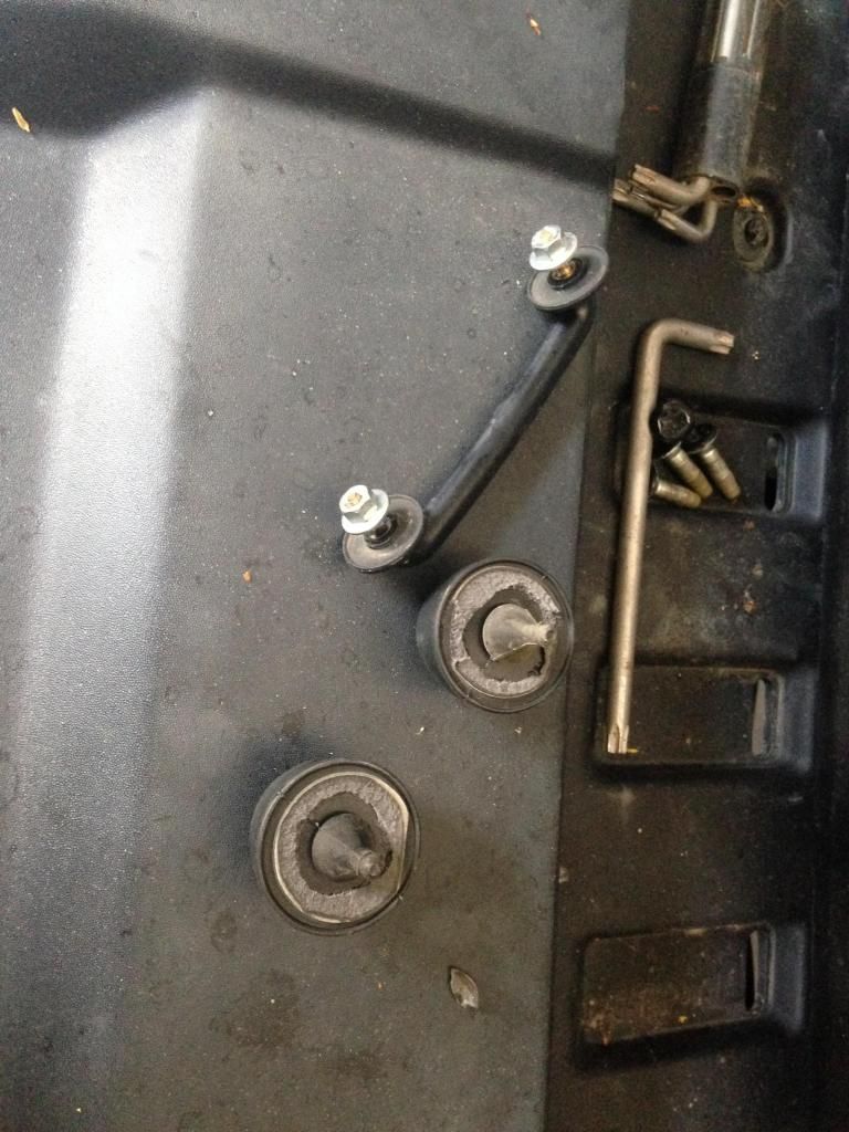

Smontato il cofano appoggiatelo su due cavaletti e smontate i due gommini per appoggiare il parabrezza e il gancio per allacciare il parabrezza (per il gancio basta svitare due dadi, per i due gommini con una pinza schiacciate la base da sotto e nel mentre tirate verso l'alto. Sono incollati, quindi tirare!):
Togliete i fermi di plastica dell'imbottitura e poi sfilatela:

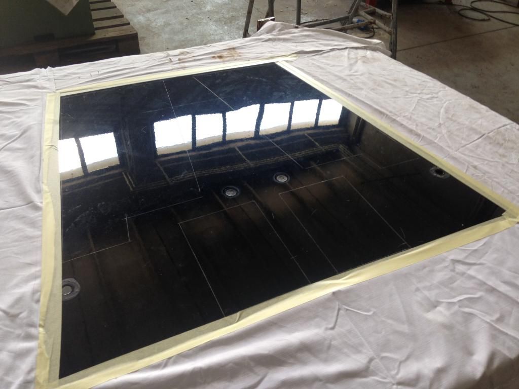

Ora pulite per bene il cofano, poi..

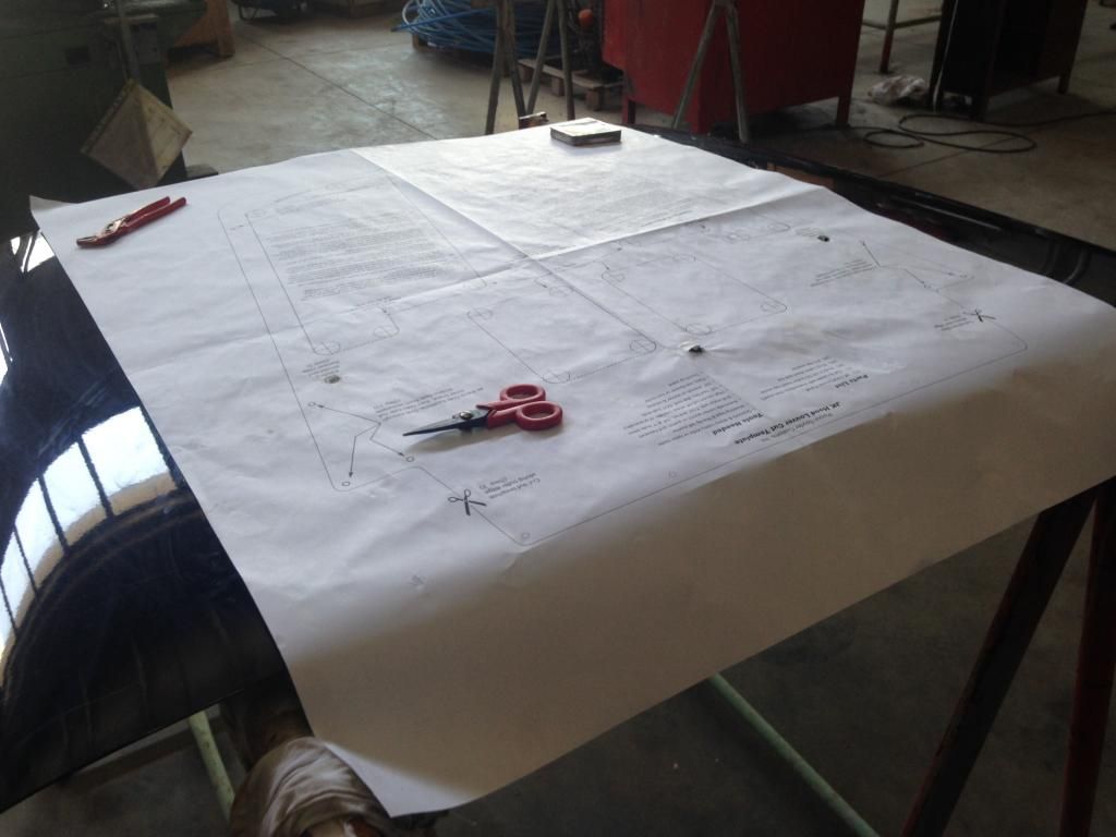

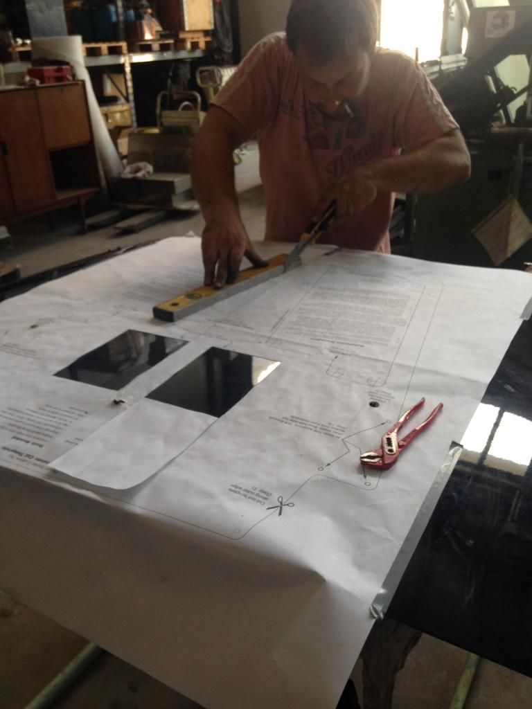

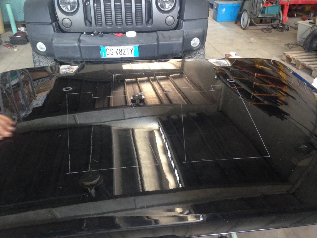

Stendete il foglio di carta fornito sul cofano e usate i due fori dei gommini fermaparabrezza come punto di riferimento per centrare il foglio (la sagoma del cofano andrebbe ritagliata, anche se no l'abbiamo lasciata così):
Con un taglierino segnate i tagli che dovete fare sul cofano (vi consiglio di tagliare la parte "raccomandata" di non tagliare quella opzionale):
Finito di sagomare vi ritrovate con il cofano così:

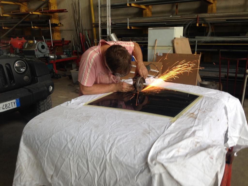

Vi consiglio di armarmi di scotch di carta e qualcosa per coprire il cofano, onde evitare che con le scintille si rovini la vernice:
E ora via di flessibile  bang

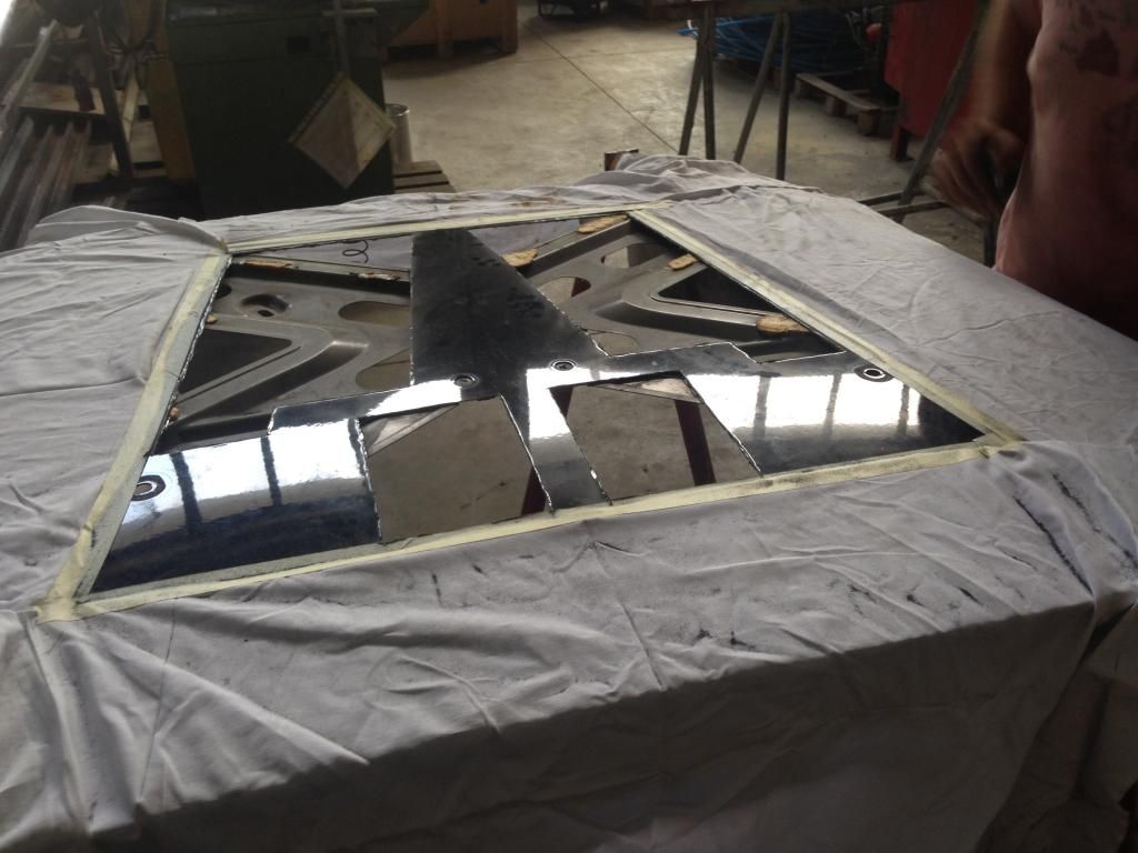

Mi raccomando fate attenzione alla X che c'è sotto (come vedete in alcuni punti è incollata con il cofano, quindi i pezzi tagliati dovrete tirarli con forza o non verranno via);

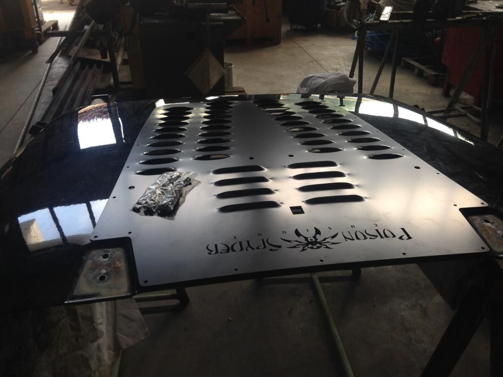

Ora, togliete tutto, ripulite il cofano, appoggiate la presa d'aria sul cofano, usando sempre i fori dei gommini da parabrezza centrate per bene il cofano e con un pennarello o altro segnatevi i fori da fare con il trapano:
Fatti i fori, dopo aver visto che era tutto centrato alla perfezione, noi abbiamo tolto la piastra e ci abbiamo dato un giro di silicone per alte temperature prima di cominciare ad avvitare le viti:

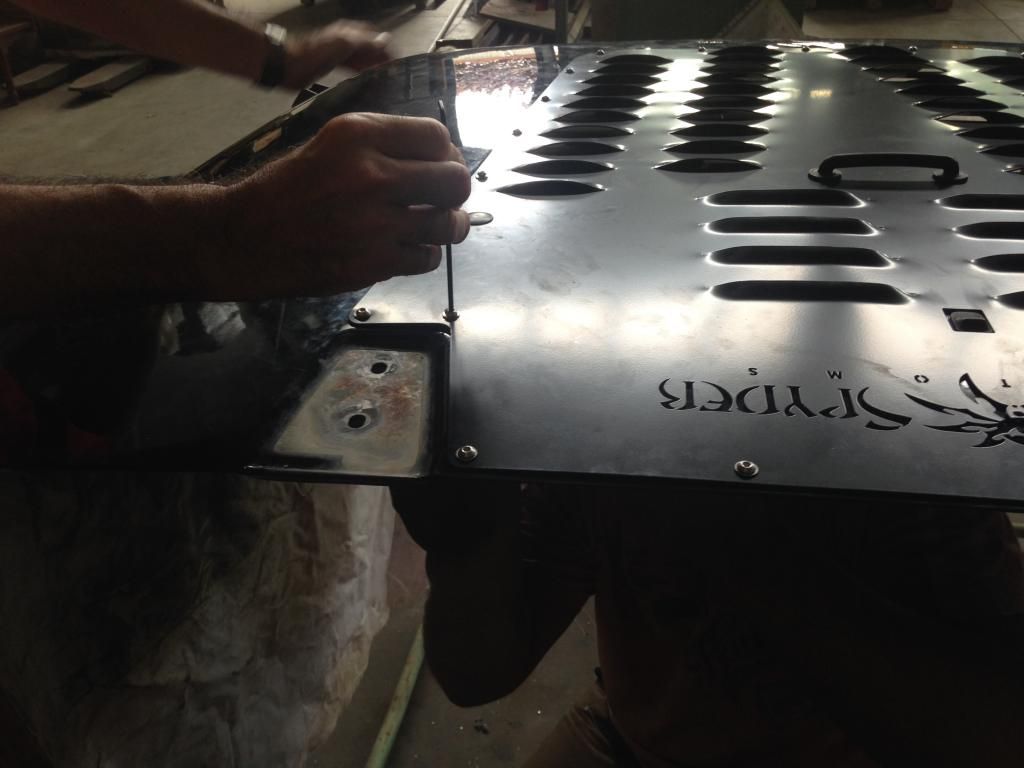

Ora qui la parte noiosa, alcune viti si infileranno e si avviteranno senza tanti problemi, mentre per alcune bisognerà forare la struttura ad X o la parte di rinforzo del cofano per tenere fermo il dado con la chiave e permettere di avvitarla:
Mi raccomando le viti tiratele piano e poco per volta, o altrimenti rischiate di piegare la lamiera:

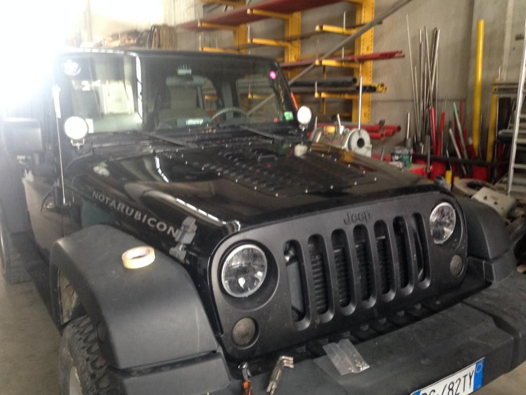

Una volta finito di avvitare tutto, rimontare il gancio e i gommini per il parabrezza. Personalmente non ho rimontato i gommini ma ho sfruttato due dei tre fermini di plastica tondi utilizzati per tenere l'isolante cofano, li ho infilati lì e incollati con il silicone per alte temperature. Poi rimontate il cofano, riagganciate la massa e il tubo dei tergi cristalli e siete pronti:
(Ho notato che in foto i fermi non si notano, comunque sono quei tondini di plastica piatti, io li ho montati perchè tanto non abbasserà mai il parabrezza).
