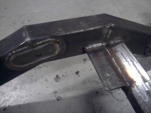

oggi spogliato il telaio dei vecchi ponti, livellato e prese le misure x tagliare la parte guasta!
nel pomeriggio terminato il lavoro del pezzo nuovo, completo anche di paraurti gravoso!
mo fa freddo..........taglio domani! Smile

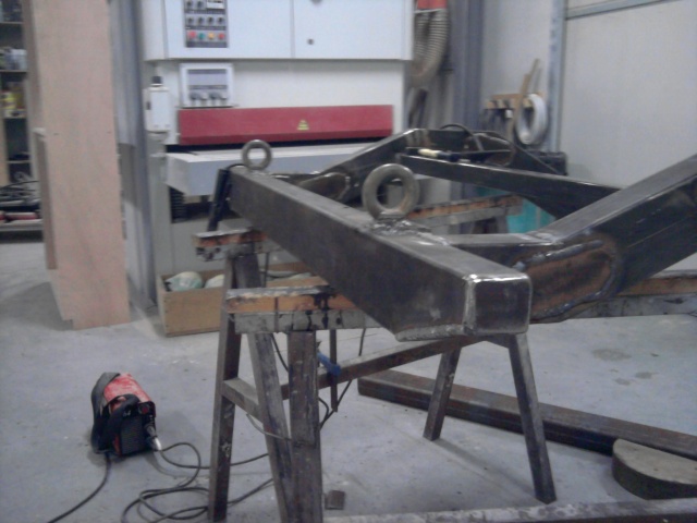

Per il paraurti gravoso...nn era meglio nn saldarlo al telaio ma fare in modo da poterlo levare se si cambia idea ?
Fissandolo con dadi e bulloni ad esempio...(staffa)

grazie a tutti x gli apprezzamenti positivi!
Webby il paraurti fisso mi consente di omettere la traversa che lo sostiene, quindi risparmio peso, ed elimino punti di sollecitazione a taglio in corrispondenza delle viti, quindi in questo modo si ottiene maggior solidità con pesi minori! Smile
Roger......come darti torto! averlo saputo prima!! in compenso stasera ho tagliato il pezzo da buttare e sorpresa.......lo scatolato originale al suo interno è in ottime condizioni! quindi penso che può andare bene anche così! Wink
spero di leggere presto i tuoi preziosi consigli! i miei migliori auguri x la tua guarigione!! Smile
nel frattempo ho ultimato e fissato il pezzo nuovo!

......e qui potrebbero partire un mare di polemiche sulla posizione dei golfari che uso come ganci!
......giuro che funzionano e che non si rompono! li ho sempre messi così e nn mi si sono mai rotti!! non rompono le scatole all'anglo di uscita e soprattutto sono di facile accesso quando il mezzo è messo decisamente male! Wink

Ciao JaB, domanda: hai controllato la planarità del telaio adesso she hai completato le saldature?

si effettivamente io i ganci ti avrei consigliato di metterli sul d avanti non sopra,ma se dici che reggono,questa è la soluzione piu pratica e comoda.... bravo02

il telaio durante le saldature è costantemente monitorato con livelle incrociate, e comunque il suo originale lavora molto bene in torsione....
le saldature le ultimerò questi giorni, con i pezzi fatti ieri........non ho saldato il finale xchè ho perso 2 ore x smontare la scatola dello sterzo (l'ho lasciata montata x avere come riferimento l'angolo di lavoro della pitman)
ora ricostruirò i monconi anteriori in modo da migliorare l'angolo d'attacco e variare l'angolo di lavoro della scatola di sterzo........sarà un pò lunghetto, ma poi avrò finito di mangiare lurida polvere di ruggine......non ne posso più! Mad
