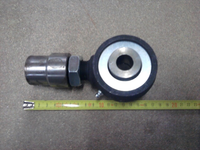

e questi sono i miei gioiellini (visto il prezzo Smile) che arrivano direttamente dagli USA i joint da 1" (quello in foto) x il 4 link posteriore, mentre x l'anteriore ho preso quelli da 1"1/4
