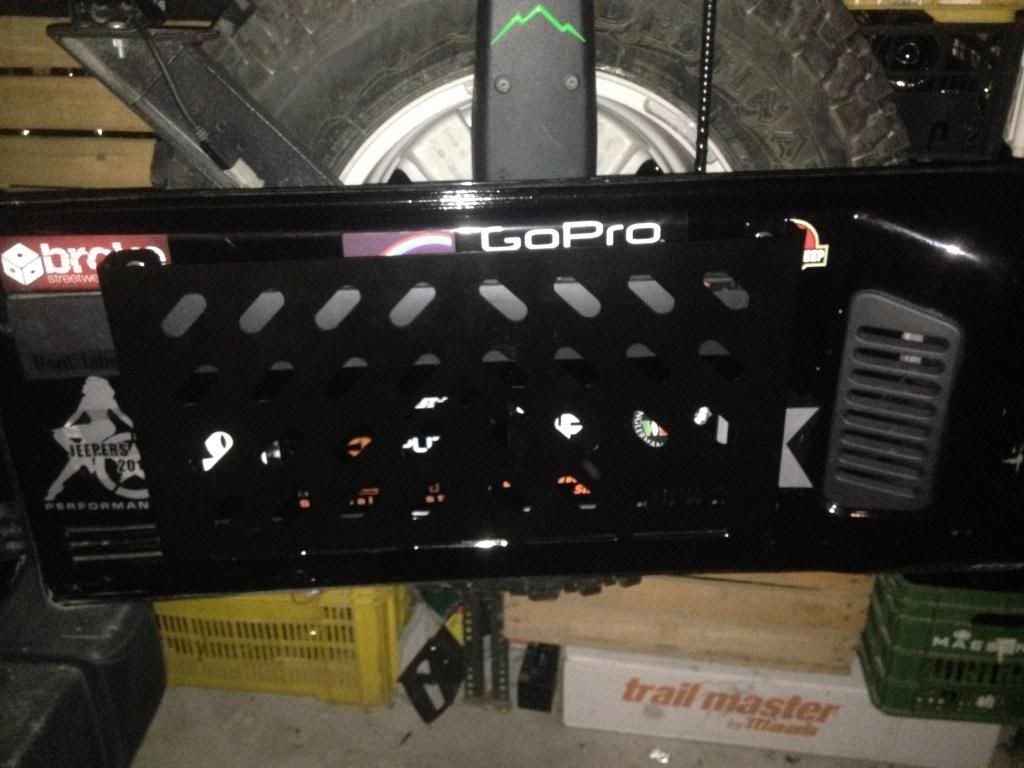

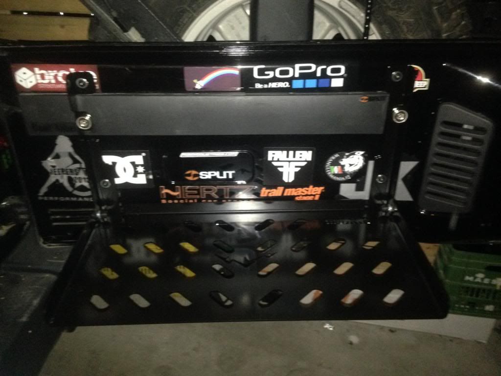

L'ho sempre detto che l'avrei preso e un po' per il JM in arrivo e un po' che Fabrizio mi aveva avvisato che presto l'avrebbe messo in saldo non ho resistito e l'ho comprato:
Mi piace. Ben fatto, rifinito benissimo, robusto ma allo stesso tempo leggero (che è un bene dato che il portellone del JK non mi da l'idea di essere robusto) e ben studiato sopratutto.
Si chiude attraverso due calamite, quindi assolutamente nessunissimo rumore. Perfetto.
E andiamo col montaggio.
Prima cosa, c'è da forare, quindi a chi non piace l'idea di sforacchiare il JK lasci perdere. Si tratta comunque di quattro buchi, ma comunque capisco che non tutti sono disposti a trapanare un JK  Laughing
A parte per il forare, il montaggio è semplice. Sì monta solo in un modo quindi non si sbaglia, comunque..

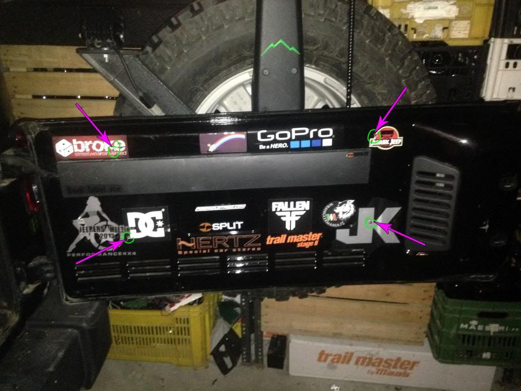

Aprite il cancello e appoggiate le staffe sul portellone, noterete che quella di sinistra va sopra al pezzo di plastica del portellone:
Mentre la staffa di destra va ad "abbracciare" il finale del pezzo di plastica che è montato sul portellone:
Segnatevi i quattro buchi:
Andateci di trapano (punta del 5.5 se non mi ricordo male), avvitate ed è fatta:
Accorgimenti: attenzione a non fare troppa forza col trapano sulla lamiera perchè sennò uscite dall'altra parte  Laughing

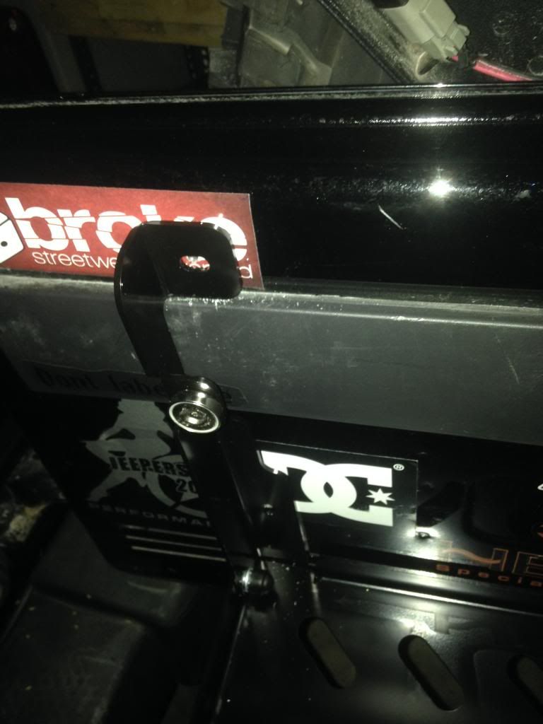

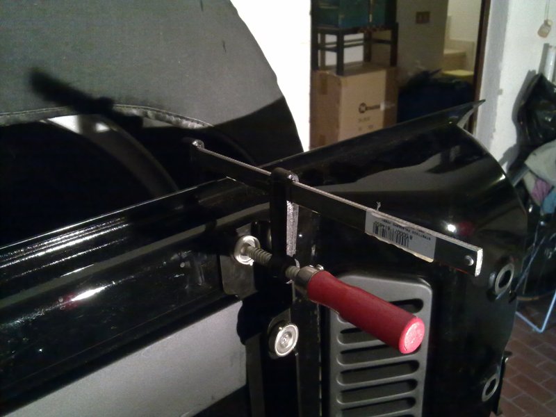

Ciao Teo,
mi permetto di aggiungere un secondo tutorial per il montaggio del tavolino, sempre proposto da Rock's.
La differenza consiste nell'uso degli inserti filettati. A me ha dato un maggior senso di resistenza. (anche se non vi darò la possibilità di provarla).
E dopo aver fatto prove con la lamiera di una cassetta della posta riducendola ad un colabrodo...... ecco il lavoro in produzione.
il tavolino
Gli attrezzi:
1) Trapano con sistema per fermare l corsa della punta
2) Punte del trapano ( 4 e 9)
3) Inserti filettati M6 (forniti) ( O recuperabili nei brocenter)
4) Rondelle (fornite)
5) bulloni esagonali M6 (forniti)
6) chiave esagonale M4
7) Rivettatrice artigianale per inserti filettati.
Una morsa torna utile per liberare una mano e segnare i punti di foratura senza contorsioni
Chiodo e martello: un trucco dei vecchi per non farsi un tour gratis del portellone con la punta del trapano.
2 rosari, un bel respiro e 1/2 bicchiere di grappa....
... ed in 5 minuti i primi 2 fori sono fatti (ovviamente primo passaggio interminabile con la punta del 4 e ripassata con quella del 9. Bene ora
sai di aver appena fatto 2 buchi nella tua macchina che ha 4 mesi di vita.
Gina fedelissima mi mostra tutto il suo conforto. O forse, non convinta delle mie intenzioni, controlla la cazzata che sto facendo
si avvita l'inserto al bullone, si infila nel buco e si tira a ferro.... Dopo aver svitato ecco ai tuoi occhi un bellissimo filetto su cui
avvitare la vite.
in meno di 2 minuti sono fatti anche gli altri 2 fori.
e dopo una bella stretta di vite il tavolino fa capolino sul mio Wrangler, pronto per mille avventure!!
