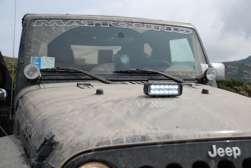

Osservando un video postato da RubiRoby si è notato un faretto montato sul cofano di un JK, l'idea è veramente ottima, in quanto si possono sfruttare i fori pre esistenti dei "tappi" per l'abbassamento del parabrezza, per di piu' in quella posizione non si dovrebbe neanche sporcare eccessivamente e per sentito dire la resa in luce è ottima senza calcolare i bassi consumi....
Eccovi alcune immagini, cosi' potremo integrare per bene questo argomento con foto di vari modelli e costi...

Da notare anche l'adattamento tramite staffa per il CB! bravo

Eccoci! Ho reperito dati tecnici e prezzi di questo tipo di fari a led, vi posto i tre modelli principali, anche perchè altri modelli costano dai 900 agli oltre 1100 euri! affraid
Barra Led 12 elementi 9" ( 22,86 cm )
Quella della foto del Jk per intenderci: 236,00 Euro
OFF ROAD LED LIGHT BAR Una profonda innovazione nell'illuminazione per fuoristrada La tecnologia di illuminazione a LED consente notevoli vantaggi: - Bassissimo consumo, soprattutto paragonato al potere illuminante - Emissione luminosa impressionante anche con dimensioni contenute - 50,000 ore di durata utile - Accensione immediata - Costruzione professionale in alluminio e acciaio inox - Dimensioni ridotte ( meno di 7,6 cm di altezza e 10 di profondità) che si adattano a nuove soluzioni di installazione - Adatto ad impianti da 9 a 32 V - Fornita con fissaggi ammortizzati

L'unico problema è che non sono in regola con il codice della strada...il quale indica...se non sbaglio...che non si possono apporre luci supplementari al di sopra della linea delle luci originali...

Questo vale per tutti i faretti.
Se lo usi in OR li tieni coperti altrimenti si possono collocare in posizione idonea

Se posso dire la mia...in fuoristrada è importante vedere cosa si ha nei due metri davanti alla macchina...un faretto posto sul cofano in quel punto illumina la distanza e non l'immediato...per cui..fuoristradisticamente parlando, è inutile...sempre IMHO
