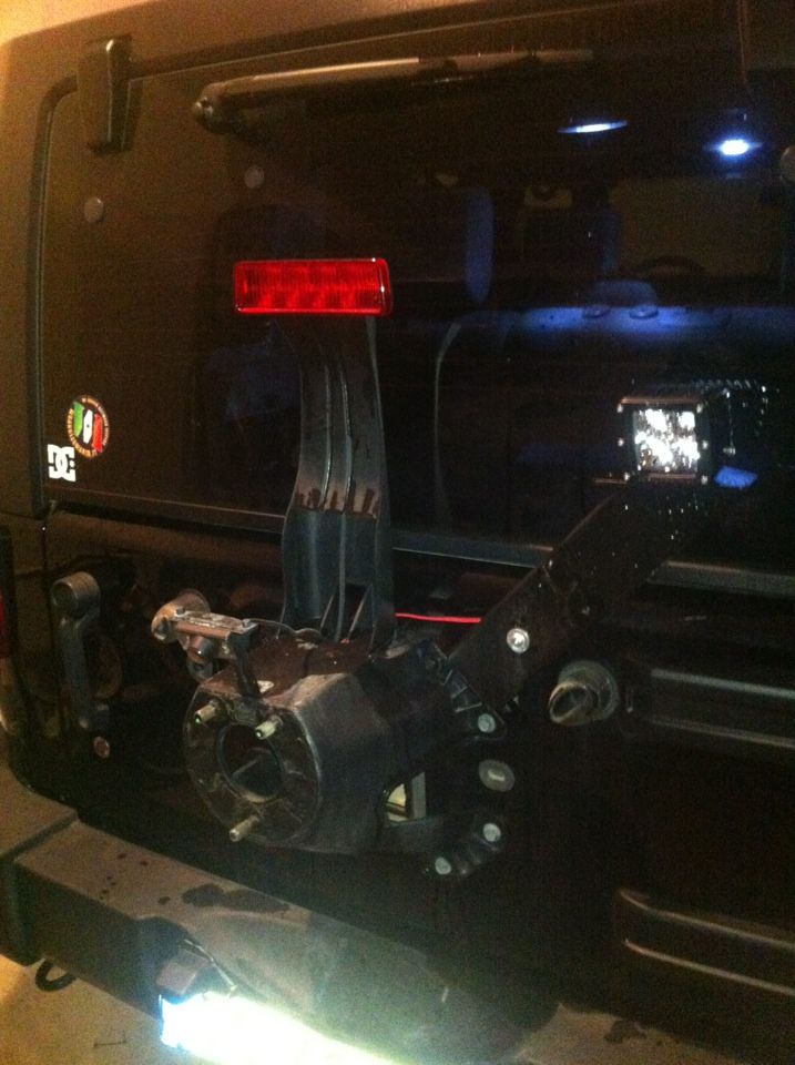

No no, non bucare niente.
Vedi la staffa?
Da montata come vedi si nota a malapena.
Secondo me è una soluzione valida  Very Happy
