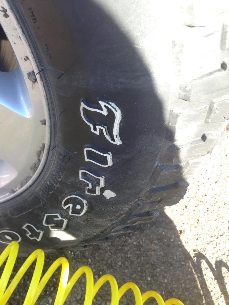

Oggi, dopo due settimane di fango ho pulito l'auto (non benissimissimo, dato che in foto ci son dei rimasugli di fango nel cerchio  Laughing ).
Pulita l'auto mi son ricordato che le avevo sgonfiate a 1.5, quindi le ho riportate a 2 e nel mentre ho notato questo:
Cosa ne pensate? E' grave o posso stare tranquillo?

Hanno lo stesso difetto delle S/A in versione 245 ,la gomma tende a staccarsi. Sulle scritte non gli fà nulla ,sul resto se vedi che aumenta vai dal gommista e ti fai vulcanizzare una pezza sulla spalla,anche se esteticamente non è bellissima. Ma guardiamo altro.  Very Happy

Ahhh... stavo per risponderti "è così grave che non vedo niente.." poi è arrivato Giovanni a darmi l'aiutino... Comunque non credo che sia grave la cosa.. vedessi le mie.. Ho provato a comprare del "nero gomme", appena smette di piovere/nevicare lo provo e vi dico come va... 3si

Con la gomma non dovrebbero esserci problemi è più di un anno che giro con la spalla della gomma rattoppata da una pezza interna è un punto non soggetto a grandi sollecitazioni ..

Perdonatemi ma in fattore gomme sono un pollo gigante.
Mi ero già fatto mille paranoie "oddio ora alla prima uscita squarcio una gomma appena tocco qualcosa"  Laughing
