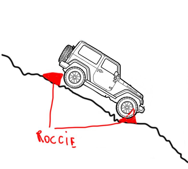

Ciao a tutti,
oggi ho fatto un tour nel bosco, fondo con neve fresca, 3-5 cm, e fango,
in un tratto in discesa , particolarmente ripido e sconnesso, il passaggio era bloccato da un rubicon che era rimasto incastrato.
Siamo scesi a dare una mano,  questa era la situazione:
La jeep aveva dietro la ruota posteriore destra una roccia a forma di scalino che impediva la marcia indietro.
Un'altra roccia bloccava l'avantreno a livello del differenziale, era incastrata tra il paratiranteria e il differenziale.
Con un disegnino la situazione è forse più comprensibile
Dopo aver provato ad alzare la jeep poggiando il cric  sul  telaio senza risultato ( l'escursione degli ammortizzatori era tale che le ruote non si staccavano dal terreno) il tipo, che era quasi sul punto di chiamare un cinook ,
è riuscito a sbloccare al situazione alzando la jeep usando come punto di appoggio per il cric il Dana 44, dove c'è l'attacco dell'ammortizzatore, alzando quindi la ruota anteriore sinistra da terra e mettendoci sotto delle pietre piatte per fare in modo che il differenziale non fosse più incastrato sulla roccia.

Quello che mi e vi domando è:
E' corretto alzare la jeep alzandola in quel punto o si sarà danneggiato o piegato l'avantreno ?

Messaggio  ric47v8 il Sab Gen 25, 2014 7:57 pm
Io la alzo sempre da li, penso sia il punto migliore

Messaggio  Sciagura il Sab Gen 25, 2014 10:12 pm
In casi estremi...estremi rimedi!
Anche secondo me non gli e' successo nulla!

Messaggio  Webby il Dom Gen 26, 2014 8:23 pm
Ho estrapolato parte del tuo Post iniziale...
Controlla all'avantreno se qualke barra si è piegata visto ke da quanto ho capito la roccia era incastrata tra il paratiranteria e il differenziale...
