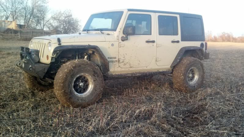

Rock Kravler X-Factor 1.5  + ammortizzatori.
Questi sono i punti su cui ho ancora qualche indecisione:
Altezza:  Mi piace tanto l'idea di mantenere basso il centro di gravità da qui la decisione del lift kit da 1.5".
C'è da considerare che il rialzo reale di questo kit sui 2 porte è 2.5" davanti e 1.5" dietro su jeep pesantemente equipaggiate con paraurti in metallo, winch, body armor, tire carrier. Sulla mia, che, per adesso, è "leggera" il rialzo effettivo sarà di un ulteriore 0,5"-1".  Con questo kit e bumpstop da 3" si possono montare gomme da 35" con i parafanghi originali  ( che monterò insieme al kit) o 37 con i flat. Questo kit sposta anche l'assale posteriore indietro di 1" per centrare la ruota rispetto al parafango.  Però, però, però... Sono veramente indeciso sul prendere quello da 2.5" che è identico, cambiano solo le molle e gli ammortizzatori..
Ammortizzatori La scelta è tra i classici Bilstein 5100 e i nuovi Rock Kravler JK 2.0 Remote Reservoir
Che dire? Son convinto che i Bilstein vadano più che bene, per tanti preparatori l'accoppiata con i kit Rk è quella giusta, e la Rock Kravler stessa li consiglia ( insieme ai propri JK 2.0).
Gli altri invece, i JK 2.0  sono hi end, il top. Completamente regolabili , serbatoio separato e super sexy. A livello di King e Fox. Il dubbio? Semplice in questo caso, i 700$ ( più dazio e iva) di differenza di prezzo tra le due soluzioni.
Saluti da un Cromo in preda ai dubbi ed i tormenti   study   Rolling Eyes   Question    study   cyclops scratch  study
Cromo
Data d'iscrizione : 26.09.13
Località : Prato
Re: La mia Ruby Red
Messaggio  mgnever il Mer 16 Apr 2014, 12:01
Non hai tenuto conto di una cosa. Gli assetti americani son tutti studiati sul benza, il diesel pesa molto di più, quindi all'anteriore sarai più basso.
Per il resto Cromo, hai comprato roba di qualità per la tua Jeep, ci stai investendo parecchio, parli anche di bump stop idraulici e vuoi montare dei blisten, che, seppur ottimi ammo non sono neanche paragonabili con tutto il resto. Poi fra l'altro tu che punti al comfort ti posso pure dire che i blisten sono abbastanza rigidi.
Io farei il salto, anche se si parla di una cifra importante. Ma piuttosto allora aspetterei a prendere l'assetto...Hai fatto 30, fai 31.
Per il kit rimarrei sull'1.5". Mi piace il tuo pensiero del JK LCG...Auto bassa e gommoni. E poi esteticamente parlando dovrebbe essere molto bella. Per il fuoristrada poi, a patto che ci abbini minimo le 35 (anche se penso che ci vorranno delle 37 per rendere efficace l'LCG) dopo giri tranquillo.
Re: La mia Ruby Red
Messaggio  Luca90 il Mer 16 Apr 2014, 12:10
1.5" secondo me è troppo poco... prendi il 2.5" che alza il giusto, ne troppo alto ne troppo basso..
Re: La mia Ruby Red
Messaggio  mgnever il Mer 16 Apr 2014, 12:20
Luca90 ha scritto:1.5" secondo me è troppo poco... prendi il 2.5" che alza il giusto, ne troppo alto ne troppo basso..
Questo in teoria ha i flat, spessori sottomolla da 1.5" e 35
Qua invece spessori da 1.5" teraflex e 37 e parafanghi tagliati e body da 1"
Direi che va già bene. Se consideri poi che Cromo ha detto che alla fine alza di 2".
E dico così perchè appunto voleva fare un auto LCG..Fargli prendere un 2.5" poi è come il 90% delle auto del forum..Cosa cambia?
Re: La mia Ruby Red
Messaggio  TOMMY C-J-K il Mer 16 Apr 2014, 14:07
con i flat si,ma io con i parafanghi originali e le 35" il 2,5" lo vedo peretto sul jk  Rolling Eyes  (anche per una questione di estetica)che poi si parla di 1cm o 2 in piu,un jk con un 2,5" non è alto dai.... Laughing
Re: La mia Ruby Red
Messaggio  mgnever il Mer 16 Apr 2014, 14:18
Non sto dicendo che è alto...Ma...
Cromo ha scritto:Mi piace tanto l'idea di mantenere basso il centro di gravità da qui la decisione del lift kit da 1.5".
Con il 2.5" sarebbe il solito JK. Ce ne sono un infinità qui dentro. E non c'è niente di male, per carità, ma mi baso sulle sue parole.
Re: La mia Ruby Red
Messaggio  Luca90 il Mer 16 Apr 2014, 15:23
secondo me è un filo esagerato..
è vero che con 2.5" viene il classico jk, ma è anche la soluzione ideale..
2.5/3" sono gli assetti giusti per lavorare con le 35".. la jeep non viene troppo alta, anzi, ha un ottimo comportamente stradale e fuoristradistico.
andare in cerac di abbassare ancora di più secondo me è esagerato..
è vero che i lift americani tirano più su del dovuto, però come ha ricordato MG il diesel pesa di più.. e quelli sono tutti dati che vanno presi con le pinze..
è anche vero che l'assetto che prendi è già completo di tutto, quindi fai presto un domani a cambiare solo le molle. però... secondo me valuta bene.. 2.5" resti sempre lcg, ma hai un altezza dignitosa che ti fa stare sereno in caso di fango alto o altri ostacoli..
Re: La mia Ruby Red
Messaggio  mgnever il Mer 16 Apr 2014, 20:23
Avesse il lungo mi porrei certi problemi...Ma ha il 3 porte...
A sto punto il discorso si riduce a:
Monti il 2.5" come tutti che con le 35 ci stai tranquillamente, poi se in futuro vuoi monti le 37 e con i flat viene comunque fuori qualcosa di come parli tu...
Oppure ti monti 1.5" e ti prepari a tutte le modifiche del caso per creare un vero e proprio LCG.
Re: La mia Ruby Red
Messaggio  TOMMY C-J-K il Gio 17 Apr 2014, 08:28
si il tuo discorso è giusto,però oltre a questi motivi che non sono da sottovalutare(bisogna pensare se in futuro si vorrà o meno provare anche le 37") per me il 2,5" è una scelta ottima,si ha quel pizzico in piu di altezza da terra in piu,forse un po piu di escursione e alla fine per la stabilità non cambia quasi nulla,il jk ha un ottimo raporto tra altezza/larghezza e baricentro,e tra un 1,5" e un 2,5" non credo cambi molto.
per me la filosofia LCG vale dalle 37" in su sul jk....l 1,5" è perfetto se metti le 33"...
