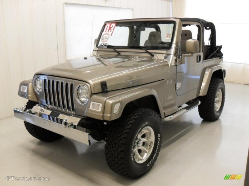

Messaggio  giannif il Lun 04 Nov 2013, 22:26
Qualcuno è in grado di dirmi che cerchi sono quelli in foto con offset pronunciato.
http://i56.servimg.com/u/f56/13/37/99/09/32030911.jpg

Messaggio  Trinità il Lun 04 Nov 2013, 22:31
American Racing AR-136 Ventura, da non confondere con gli AR-136 "lisci"

Messaggio  giannif il Lun 04 Nov 2013, 22:33
Sai anche dirmi la misura di quelle gomme che non potrò mai montare sulla mia jeeppina. Grazie 1000000000

Messaggio  Trinità il Lun 04 Nov 2013, 22:34
giannif ha scritto:Sai anche dirmi la misura di quelle gomme che non potrò mai montare sulla mia jeeppina.  Grazie 1000000000
a occhio sarà una 33x12.50r15 BFG A/T su cerchio 15x8 et-19

Messaggio  giannif il Lun 04 Nov 2013, 22:38
33 33 33 hoooooooo my good

Messaggio  akbar81 il Lun 04 Nov 2013, 22:39
Scusate se mi intrometto ma quelli che hai adesso che sono anche i miei che offset hanno?
Per curiosita...

Messaggio  Trinità il Lun 04 Nov 2013, 22:41
+38

Messaggio  giannif il Lun 04 Nov 2013, 22:44
mi sembrano molto più inclinati i disegni. È possibile o sono le mie 2 birre che mi hanno piegato.

Messaggio  Trinità il Lun 04 Nov 2013, 22:45
giannif ha scritto:mi sembrano molto più inclinati i disegni. È possibile o sono le mie 2 birre che mi hanno piegato.
no vedi bene, dipenderà dall'offset, forse quelli sul TJ sono 15x10 et-44 e quindi si piega perchè c'è il bordino, cosi, da una foto, statica, schiacciata, più preciso di come sono stato non mi riesce

Messaggio  Trinità il Lun 04 Nov 2013, 22:47
Magari è un altro cerchio, ma quello è l'inconfondibile stile American Racing

Messaggio  Trinità il Lun 04 Nov 2013, 22:55
ora che mi hai fatto vedere altre foto ti dico meglio cosa penso
31x10.50r15 massimo massimo 32x11.50r15 perchè la ruota di scorta mi sembra più grande, con certezza sono 15x8 et-19

Messaggio  Trinità il Lun 04 Nov 2013, 22:57
Il TJ è molto bello, però hai i classici canoni di bellezza di 10 anni fa, anche il mio era cosi grosso modo, sono cambiate le mode, poi io non le seguo e il mio TJ lo dimostra, ma se si vuole avere un mezzo Trendy è la strada sbagliata

Messaggio  akbar81 il Sab 09 Nov 2013, 20:59
Trinità ha scritto:+38
http://www.jeepforum.com/forum/f9/stock-tj-specifications-452871/#post4121478
Ora che ripenso +38 e sono a filo parafango in pratica, se monto i modular -12 esco di 5cm...sara' un po' troppo?
se no cosa monto?
