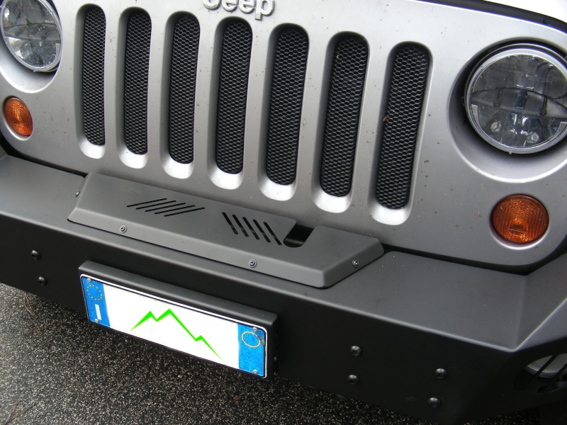

paraurti anteriore e posteriore in lega di alluminio, cofano monster, radiatore cambio automatico, porta targa basculante e verricello

Un Sahara bello cattivo!!
Complimenti!
Spiega per l inserimento del radiatore ? In previsione altre modifiche penso altrimenti perché ?

il jk specialmente il 200 cavalli cambio automatico, notoriamente soffre di temperatura alta del cambio, poi se uno monta gomme grandi, o meglio traina rimorchi pesanti, ecco li che prima o poi il convertitore di coppia scoppia, quindi ci si mette un bel radiatore
