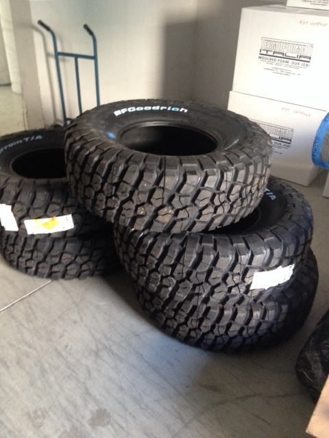

Messaggio  Bum Bum il Lun 10 Nov 2014, 11:06
settimana scorsa...... è arrivato un regalino Very Happy
e questa settimana ne sono in arrivo altri due....... Laughing
un bel treno di cragar in ferro da modificare
un bel paraurti anteriore per TJ da montare sul JK Twisted Evil affraid ( perché i pezzi già fatti e lungamente testati sono inflazionati ahhahahah )
e uno è già su ma per ora non posso farvelo vedere...... Rolling Eyes Twisted Evil cowboy roagh giggreen

Messaggio  mgnever il Lun 10 Nov 2014, 11:21
Allora sei ufficialmente anche te nel girone delle 37 Laughing
Paraurti del TJ..? Certo che te sie proprio fuori eh Laughing
FRA L'ALTRO, IO HO VISTO UNA COSA... pig
Un soft top "speciale" montato sulla tua, che zitti zitti hanno postato la foto ma, figurati se non si riconosce che è la tua, con quel paraurti posteriore home made 3si

Messaggio  Bum Bum il Lun 10 Nov 2014, 11:43
mgnever ha scritto:Allora sei ufficialmente anche te nel girone delle 37 Laughing
proud roagh roagh roagh roagh roagh
yes..... proprio il paraurti del TJ, perché è molto sottile, e mi permette di tagliare un pezzettino di longherone che sporge per poter migliorare un filo l'angolo di attacco dato che la mia è molto bassa....
ah PS: la seconda ragione, è che con il paraurti AFN che ho su, con il mio assetto, le 37 non ci stanno. forse tagliuzzando qua e la..... ma tagliuzzare per tagliuzzare... preferisco tenerlo buono e usare quello del tj
