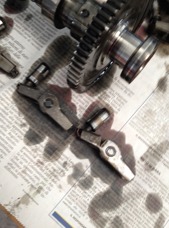

hanno incominciato..... la cinghia, purtroppo, è sgranata ed il motore fuori fase.
anche la mia era "a posto" .... a parte una decina di denti mancanti lol!
comunque non era sfilacciata o altro. probabilmente era secca....
adesso stanno levando gli iniettori, aprendo il coperchio testata per vedere cosa è successo.
se ho culo, molto culo, si sono piegati o rotti i bilanceri, e non le valvole, così si potrebbe evitare di aprire la testata.....
staremo a vedere, tra un pò passo in officina a vedere What a Face
Re: dopo tanto tempo....la mia peste
Messaggio  Bum Bum il Mar 30 Mag 2017, 18:58
vietato ai deboli di cuore
stasera si mangia.... trito misto ! ahi i oo sganassa ahi i oo sganassa
1° e 4° cilindro.... tutti andati, sia aspirazione che scarico
2° e 3° ... solo scarico.
alcuni sono completamente tranciati.....
la speranza quindi è che non si siano piegate le valvole! se così fosse.... è il " meno dei problemi" MA NOooo

Scusa Andrea, non odiarmi, ma secondo te perchè tutta quella roba li si è rotta? Perchè i bilanceri si spezzano?
Si spezzano perchè vorrebbero spingere le valvole ma queste non si muovono! E perchè queste non si muovono? Prova ad indovinarlo?

Salta la cinghia e la fasatura va a quel paese ( normalmente in rilascio), l' albero a camme spinge giù la valvola ma essendo sfasato questa picchia sul pistone e la sua corsa si ferma...
Normalmente la valvola cede piegandosi, se però si è in rilascio e col cambio automatico, quest' ultimo non stacca e trascina il motore provocando un tritasassi!
Cazzi acidi!
Se va bene rompi anche i bilanceri, se va male spacchi anche i pistoni, se va molto male pieghi pure le bielle e se va malissimo le bielle sfondano basamento e tutto il resto
Non é il caso tuo, altrimenti avresti perso olio e acqua con una gran fumata, però mi sa tanto che le valvole....

boh.... in officina mi hanno detto che sono già capitati casi del genere, normalmente se si rompono i bilanceri è il caso più " fortunato" perchè le valvole sono spesso salve. dicono siano fatti apposta per cedere prima delle valvole.
come dici bene... la valvola picchia sul pistone, la spara su e rompe il bilancere. una volta rotto il bilancere la valvola sta su ( c'è la molla ) chiude, e fine della fiera. se la compressione non è sufficiente a farti sbiellare, in teoria sei salvo.

no Roby.... devono arrivare i bilancieri nuovi. l'unica maniera è provare a montarli, richiudere tutto e provare a far girare il motore.
comunque le valvole sono tutte su, incastrate non ce ne sono, ma ovviamente... potrebbe essere storto lo stelo e non si riesce a vederlo facilmente.
settimana prossima.... aggiornamenti. teniamo incrociate le dita Rolling Eyes

magari semplicemente fanno prima a montare i bilancieri, la distribuzione e a mettere in moto. se, come pensano loro, le valvole sono a posto.... si finisce di chiudere ed il lavoro è fatto.
boh, non saprei, so che non si tratta di improvvisati, sanno abbastanza bene quello che fanno e sopratutto non gli mancano gli strumenti. se non fanno la prova, è perchè probabilmente c'è un motivo.

valvole a posto!!!!!!!!!!!! il bolide è tornato a ruggire Very Happy
portafoglio un pò meno....... sad2
maledetta mopar.... ha dei prezzi dei ricambi originali che non ne avete un'idea hallo
