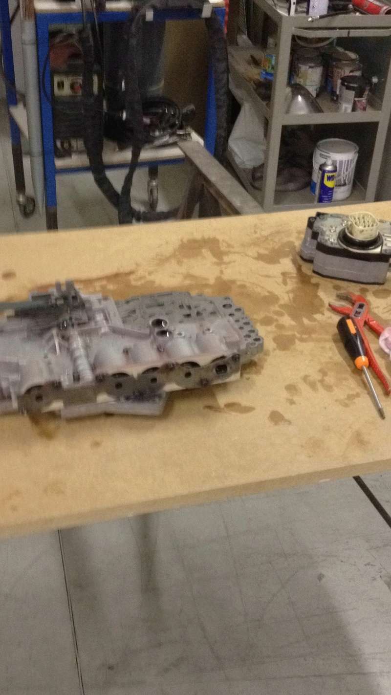

in questo weekend mi sono dedicato alla manutenzione della jeep.... che ormai, a 140000 km, incomincia ad avere la sua età, e ha bisogno di cure usa
innanzitutto, ho colto l'occasione per aprire il cambio che avevo comprato di scorta, e provare a risolvere un problema che mi tormenta da molto tempo... il maledetto P0876, che è un problema di incoerenza verificata tra marcia inserita e quella invece letta dalla centralina. mi sono informato ed il problema potrebbe risalire a 3 cause:
1) solenoidi andati
2) o-ring accumulatori OD che non tengono più o a qualche tenuta che perde negli switch del pacco valvole
3) un problema alla pompa.
dato che il mio problema che si verifica è sempre quello, ed avviene solo quando ho inseriti gli OD, presuppongo che si trovi nelle prime due cause, quindi ho smontato il pacco valvole ed i solenoidi dal cambio di scorta, per controllarli, revisionarli e poi sostituirli ai miei.
ecco qua.....
cambio di scorta:
smontato il pacco valvole e solenoidi:
pulito e controllato... fortunatamente sembrava veramente tutto ok, o ring accumulatori perfetti e cilindri perfetti....
e poi ho rimontato il tutto.... pronto ad essere montato al momento del cambio dell'olio
