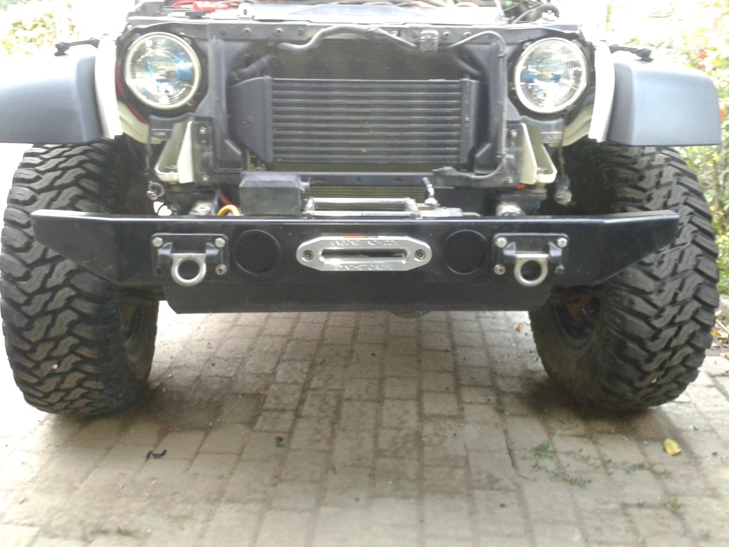

Come mi ero promesso l'inverno scorso, durante le mie ferie sto montando il verricello sul Jk.
Ho deciso di realizzare da zero la piastra di supporto e ho sbirciato in rete per prendere degli spunti.
Capito più o meno cosa mi serviva sono andato in un magazino edile/ferramenta e comprare il ferro necessario. Speso 12 euro.
La piastra imbastita.
Smonta e rimonta per provare che tutto andasse ho poi finito le saldature e verniciato con un avanzo di ottimo antirombo che avevo usato per altri lavori.
A verricello montato, ho dovuto prendere le misure par far stare il paraurti che non prevedeva questo utile accessorio. Ho dovuto fare alcuni tagli e la scasso per la bocca guidacavo.
Montato il paraurti ho fatto i collegamenti elettrici e provato se il verro fosse ok.
Purtroppo ho dovuto chiudere i fori dei fendinebbia perchè non ho voluto peggiorare l'angolo di attacco e i fendi avrebbero cozzato sull'argano.
Poco male perchè rimontero i due faretti a led e cercherò un sistema per far stare i fendi alle estremità del bumper.
Domani vedo di mettere su il cavo,faretti e targa.
bibos

Messaggio  Aper90 il Sab 17 Ago 2013, 12:30
complimenti per il lavorone!!!
l'hai fatta bella spessa la piastra? perchè deve reggere 2.5 ton di amore fangoso bang

Messaggio  bibos il Sab 17 Ago 2013, 12:53
Spessa e con dei rinforzi sotto belli tosti.
Le staffe sono da 10mmx50mm, reggono ben oltre.

Oggi pomeriggio ho installato il cavo tessile, riposizionato clacson, targa e faretti.
Ho collaudato il verro tirando un albero e sembra tutto ok.
Finito, ora vacanza e tanto OR.

Bello si bravo, anche se il gancio non lo lascerei cosi' esterno per la sicurezza, potrebbero contestarti che qualcuno potrebbe impigliarsi.....sai com'e'...
Re: Montaggio verricello fai da te, costo zero.
Messaggio  bibos il Sab 24 Ago 2013, 13:45
intendi il gancio giallo del verro?

Messaggio  bibos il Lun 30 Set 2013, 15:34
Finalmente collaudato il verricello.salt
Questo verricello dalla marca a me sconosciuta, Horn, si è rivelato potente e veloce.
