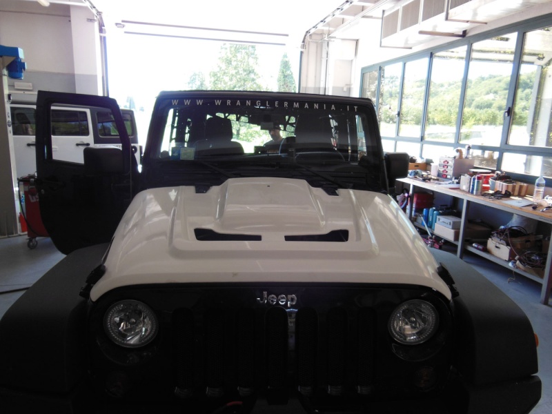

Dai.....proseguiamo il work in con la seconda parte di preparazione by XQuattro! pullhair
Per la gioia di Falco :IOI:abbiamo smontato il paraurti di serie installando il cofano X4 DESIGN Cod. COFJK-001 in fibra di vetro e dal montaggio decisamente semplice poichè sfrutta tutti gli attacchi originali senza alcuna modifica:
Direi che adesso l'ancora piccola JK ha un aspetto moooolto più aggressivo anche se chiaramente dovremo successivamente verniciare o wrappare il cofano roagh
Proseguono i lavori con smontaggio dei parafanghi originali che andiamo a sostituire con degli splendidi X4 Trailmods® cod.PRJK-001 perf10
Secondo me sono una vera chicca inquanto non solo più larghi di 4cm per le "gommine" che arriveranno a breve ma grazie allo sgancio rapido posso evitare di distruggere per l'ennesima volta qualche parafango lasciandone solo le cornici e le ruotine libere di alzarsi qua e la' partysmile
(il fango che vedrete nelle foto credo sia ancora quello di Maggiora lol! )
Dalle foto è comparso anche un fantastico paraurti posteriore con tanto di robustissimo porta ruota di scorta e fendi a led Twisted Evil
Adessooooooooo rullo di tamburiiiiiiii.....................sveliamo le gommine o no?! affraid
Ultima modifica di ZANFO il Mer 14 Ago 2013, 11:43, modificato 1 volta

Si vede che sei in fibrillazione !!!!! hai caricato 2 volte la stessa foto !! rolf2 rolf2
facci vedere ste 37 !! dai daiiii

sul TJ verde avevi le 37", sul JK ci vogliono minimo le 40"

Trinità ha scritto:sul TJ verde avevi le 37", sul JK ci vogliono minimo le 40"
Hai ragione lol! ma mi sa che le 40" saranno il passo del 2014 Twisted Evil cowboy

@Zanfo: a proposito dei trail mods, hai già avuto occasione di rimontarli dopo aver "infangato" le canaline dei bordini?
Si montano con facilità anche dopo infangati?
Inoltre, non c'è il rischio che si stacchino da soli e volino via?...magari a velocità autostradale?
Piacciono un sacco anche a me, ma ho questi dubbi...

Tortorix ha scritto:@Zanfo: a proposito dei trail mods, hai già avuto occasione di rimontarli dopo aver "infangato" le canaline dei bordini?
Diciamo che anche se infangati si possono rimontare, chiaro che bisogna vedere che non ci siano due dita di fango...come consiglio direi sempre e comunque di dargli almeno una minima pulita prima di rimontarli onde evitare di rovinarli prima del tempo Wink
Per la seconda domanda ti posso garantire che fino ai 160kmh tengono che è una meraviglia, sono ben saldi e dubito seriamente possano staccarsi se attaccati correttamente beer
Personalmente li ritengo una delle migliori soluzioni a livello di parafanghi per chi vuole fare un pò di sano OR cowboy

Messaggio  Jack75 il Mer 14 Ago 2013, 12:20
Sicuramente sono una gran bella soluzione... anche perchè in OR non essendoci non si possono rovinare (vedesi ricordino di Maggiora sui miei). Quel che ti volevo chiedere io è se una volta smontati si possono "impilare" uno sull'altro per ridurre al minimo lo spazio che occupano eventualmente nel baule...

Jack75 ha scritto:Sicuramente sono una gran bella soluzione... anche perchè in OR non essendoci non si possono rovinare (vedesi ricordino di Maggiora sui miei).  Quel che ti volevo chiedere io è se una volta smontati si possono "impilare" uno sull'altro per ridurre al minimo lo spazio che occupano eventualmente nel baule...
Diciamo che essendo due a due uguali e di materiale chiaramente "elastico" si possono mettere uno sull'altro in modo da fargli occupare il minimo spazio; unica malizia secondo me sarebbe quella di avere un telo o panno in modo da proteggerli dallo sfregamento uno contro l'altro Wink
