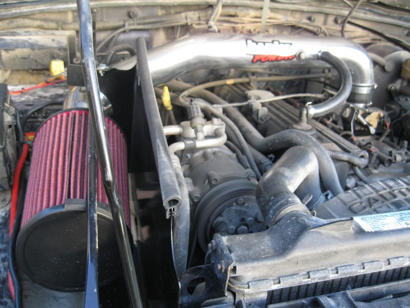

Tornata alta come prima , appena posso gomme 35 così anche tutto quel spazio tra gomma e parafango si ridimensiona.
aspirazione + distanziale (messo perche la macchina và molto meglio)
Rinforzo asse anteriore dana 44 Artec
Rinforzo anche delle 2 C
Cambiao catalizzatore e silenziatore , miglior saund mà rimasto nelle regole ,non esagerato.
Long arm regolabili con JOHNNY JOINT ingrassabili
Cover ARB
Mascherina anteriore Inox cromo con tutte le varie cerniere (quasi arrivate tutte me ne mancano ancora un 3-4 pezzi)
In + cambiato tutte le crocere dai alberi e semiasi con le CTM ingrassabili vari cuscinetti e paraolii e cambiato anche le varie testine (mi manca quella dello sterzo che è in arrivo) con quelle ingrassabili .Molle e long arm pitturati a polvere (in teria non dovrebbero scrostarsi ).

Messaggio  Knot_man il Lun 06 Gen 2014, 15:57
Jhonny joint?? non li vedo mica oppure son piccoli?
i puntoni mi sembrano molto inclinati o sbaglio?
bel mezzo!
Re: anch'io comincio con il mio " AMORE "
Messaggio  Luca90 il Lun 06 Gen 2014, 15:59
complimenti Ilario proprio bella!!! posso chiederti quanto hai speso dell'arte anteriore?? interessa anche a me metterla..
di ammortizzatori poi cosa hai lasciato?? bilstein o rubicon express?? molle?
con il long arm immagino sia proprio tutto un altro mondo..

Knot_man ha scritto:Jhonny joint?? non li vedo mica oppure son piccoli?
bel mezzo!
considerando che ha un 4,5" sono anche abbastanza dritti.. i JJ penso siano da 2".. lato ponte se non sbaglio..
Messaggio  Knot_man il Lun 06 Gen 2014, 16:02
si guardando meglio si vedono quelli lato ponte.....
strano non sono abituato a vederli così inclinati.....che poi in teoria facendo un long arm non dovrebbero essere così inclinati

Luca90 ha scritto:complimenti Ilario proprio bella!!! posso chiederti quanto hai speso dell'arte anteriore?? interessa anche a me metterla..
tra pezzi e lavoro 800 , naturalmente o tornato montare tutto rubicon express con le sue molle . adesso rispetto a MB naturalmente va un pò peggio pero molto meglio rispetto a quando lò portata a casa ( su una scala da 1 a 10 appena portata a casa 1 , MB 10 , ora 8 ) comunque ora sono sparite quelle 2 vibrazioni che aveva (sebbene erano minime) mi sembra con l'aspirazione e scarico che è un pò più brillante , in OR si vedrà .portata a casa ieri causa mio figlio non l'ho più vista.
PS: sono contento perchè per lui e fantastica e sinceramente piace di più anche a mè.
bel mezzo!
Tutto esatto , ho chiamato ora Romeo mi ha detto i JJ solo da una parte , lui li monta da ambo le parti ma solo per uso stradale .
ILARIO
Data d'iscrizione : 30.12.12
Località : Vittorio Veneto
Messaggio  ILARIO il Lun 06 Gen 2014, 17:48
Knot_man ha scritto:si guardando meglio si vedono quelli lato ponte.....
comunque la macchina é molto alta , gli attacchi che monta lui sul telaio mi aveva detto che sono i più piccoli che tratta lui ( se erano più grandi come gli originali magari 2 cm più bassi dalla parte del telaio sarebbero stati ) io di sicuro sono contento del lavoro che ha fatto . Romeo per quel poco che lo conosco fa gare,i TJ da quando sono usciti li ha sempre preparati ,anche ora ne ha un 2-3 in lavorazione ma no come il mio , monta 8 cilindri assetti paurosi ho visto anche 2 JK con le   42 montate  :28: (non le avevo mai viste dal vivo "GIGANTI") .
Della mia ha detto che è un buon (no ottimo ma buono) compromesso.
