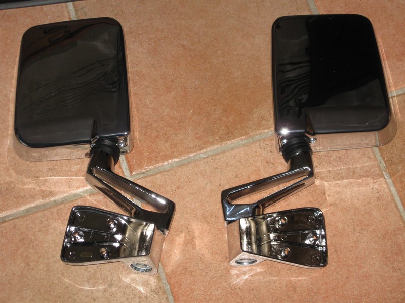

Messaggio  ILARIO il Lun 05 Ago 2013, 22:02
Dopo 6 mesi che ho il mio WRANGLER TJ 4000 SPORT incomincia ad arrivare qualcosa per cercare di migliorarlo : tapettini , frecce bianche , specchi cromati , 2 dana 44 usati ma in buono stato con blocchi ARB e semiassi rinforzati , assetto MB 3 pollici ,vericello T-MAX , gomme X-treme da 35 , ammortizzatori blistein (tutto con tre anni di vita e 10 raduni ). Purtroppo per lavoro si monta tutto a settembre .Se secondo VOI manca qualcosa per finire in modo migliore accetto consigli . grazie.

Messaggio  Giovanni. il Lun 05 Ago 2013, 22:04
Per finire in modo migliore, devi solo montar tutto!! ammazza che spesa thumbup

manca phanard anteriore regolabile e 4 bracci inferiori, poi a voler fare i sofisticati, SYE, albero CV, supporti motore 1", body lift 1" e pancia piatta, poi è un fuoristrada quasi estremo

Trinità ha scritto:manca phanard anteriore regolabile e 4 bracci inferiori, poi a voler fare i sofisticati, SYE, albero CV, supporti motore 1", body lift 1" e pancia piatta, poi è un fuoristrada quasi estremo
SYE, albero CV ? sarebbe ?
ILARIO
Data d'iscrizione : 30.12.12
Località : Vittorio Veneto
Re: anch'io comincio con il mio " AMORE "
Messaggio  Trinità il Mar 06 Ago 2013, 23:22
albero a doppia crociera, e alberino finale del riduttore, necessari per tirare su la pancia, abbinati a motor lift da 1" e body lift ti permettono di fare la pancia piatta
