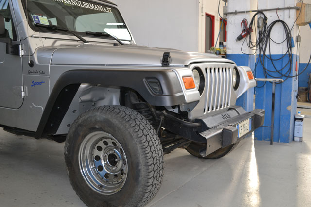

se non lo vuoi altissimo,dato che con le 37" penso che minimo 4" di assetto ci vadano e forse anche un paio di body se non hai problemi metti un bel kit aev che alza i parafanghi,con quello guadagni un bel po di spazio,costa ma è una figata...
Re: consigli per assetto tj rubicon
Messaggio  TOMMY C-J-K il Mar 09 Lug 2013, 16:07
kit hight fender
ti si alzano i parafanghi di 3" che non è poco...con questo kit mi pare che puoi montare le 33" o addirittura le 35" (non ricordo) con assetto originale Very Happy
quindi puoi tenere la jeep un bel po piu bassa se monti le 37"

il kit che ti ho postato è un kit che include:
cofano,parafanghi ant e post,in pratica sono dei parafanghi piu alti e cofano che permettono di aumentare lo spazio tra gomma e parafango di circa 7,5cm
qui trovi il topic di claudio che lo aveva montato sul suo tj,e vedi la differenza tra prima e dopo
http://www.forum-wranglermania.com/t3062-da-zero-acaronte
per l assetto penso che nei kit completi da 4" ci sia già la pitman allungata e le barre rinforzate e regolabili
