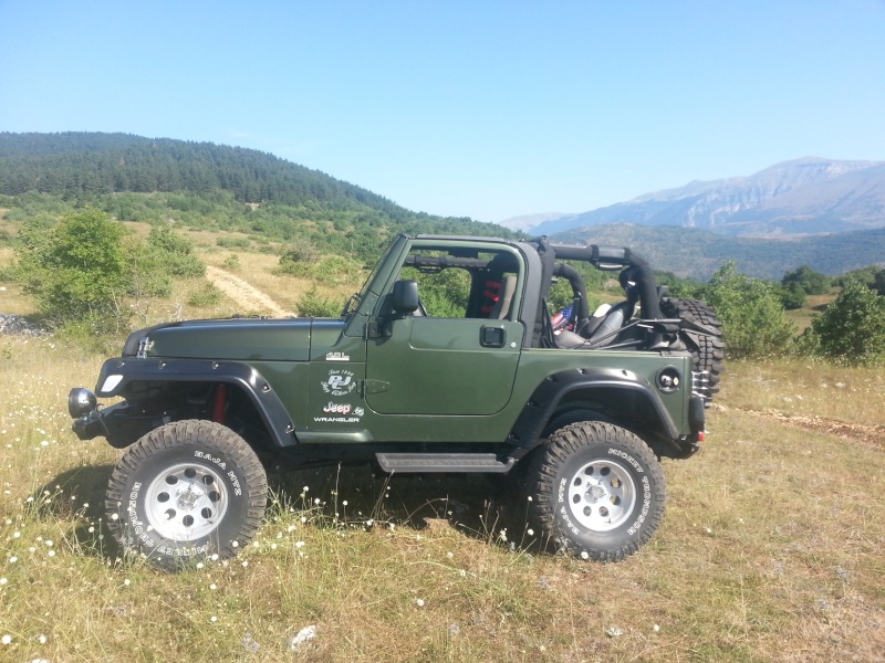

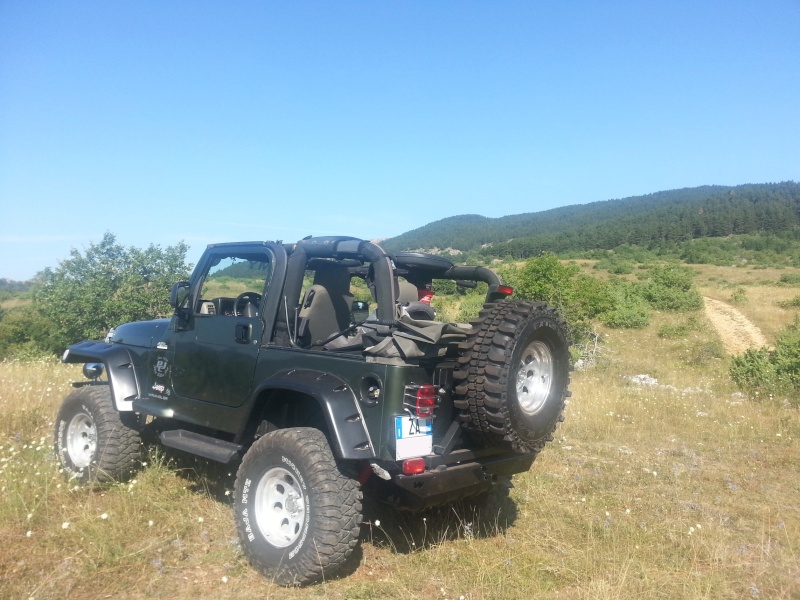

Rieccomi tornato e finalmente sono riuscito a scaricare le foto....ecco qui la piccola con il bel kit +4" montato e provato nel suo ambiente naturale!!

Messaggio  Sciagura il Lun 02 Set 2013, 18:28
Vale, e' sempre più bella!
Re: TJ in progress...
Messaggio  ILARIO il Lun 02 Set 2013, 18:34
STUPENDA , rialzo come piace anche a me .

Messaggio  Webby il Lun 02 Set 2013, 21:21
Meno male ke ci sn le pedane...altrimenti serviva una scala per salire sopra la TJ...
Complimenti...!!!
Messaggio  Giovanni. il Lun 02 Set 2013, 21:24
Finalmente!!! Era un pò che aspettavo il risultato del nuovo prodotto!!
Cosa dire : Gagliardissima!!! yeah yeah
