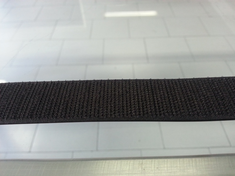

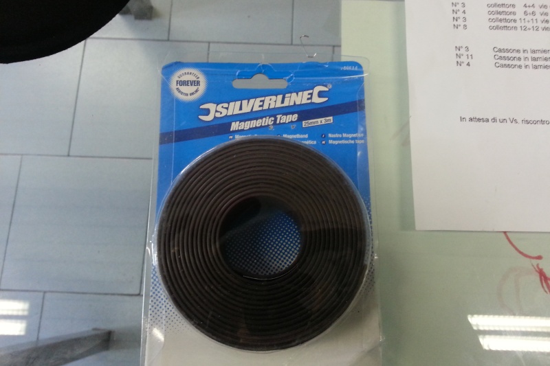

Finalmente è arrivata la banda magnetica. Eccola qua
La cosa importante, per evitare pasticci appiccicosi, è che velcro adesivo e banda magnetica adesiva abbiano la sessa altezza in modo che non rimangano parti adesive esposte e destinate a raccogliere ogni schifezza ed appiccicarvi le dita ogni volta che aprite il lunotto.
Quindi si applica il velcro dato in dotazione con il Suntop (25 mm) al lato adesivo della banda magnetica
Poi si accoppia la banda magnetica al bordo inferiore del lunotto.
Io ho scelto di fare solo la parte del portellone (105 cm) perché tanto i lembi più esterni del lunotto rimangono sempre sollevati per far passare le cinghie di tensionamento del tetto.
La potenza magnetica è blanda, apparentemente sufficiente a tenere in posizione il lunotto e sufficientemente cedevole da poter staccare il telo con un colpetto di mano o, semplicemente, aprendo il portellone.
La banda magnetica è rivestita con un materiale plastico-gommoso morbido che non dovrebbe rovinare la carrozzeria.
Stasera provo il tutto in autostrada e poi vi dico se mi si è aperto tutto  Very Happy
